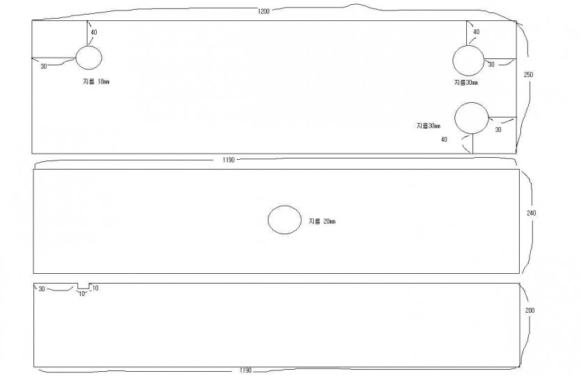

방금 주문했습니다. 사장님
그런데 이전과 변경사항이
밑바닥에  23mm 구멍을 30mm로 키웠으면 하구요
여기에다  30mm 아크릴 주문한걸 끼우려고 하는데 구멍을 약간 더 크게 해야
잘 맞을런지요 ? 30mm 로 뚫어야 할지 31mm로 뚫어야할지 모르겠습니다.
31mm로 뚫어서 아크릴에 테프론테이프를 감아서 하는게 좋을런지.
아님 30mm로 빡빡하게 끼워서 넣는게 나을런지요 ?
그리고 왼쪽에 18mm구멍은 수중모터 입수구 부위인데요. 입수구 사이즈도 18mm입니다. 그럼 구멍을 19mm로 해야하는지 18mm로 해야 하는지 고민이네요
사장님도 판단이 안되시면 그냥 18mm, 30mm 로 뚫어주세요
맞추면서 사포로 함 밀어보죠 ㅡㅡ
1)첫번째 그림이 밑판
2)두번째 뚜껑 - 중앙부위에  2cm 크기로 원 뚫어주세요
3)세번째 옆면 뚜껑 - 1cm 크기로 수중 모터 전선 통과하게 약하게 구멍뚫어주세요
누수가 되지 않게 하려면 딱 맞게 뚫어서 끼워 넣으시는 것이 좋습니다. 포맥스는 무른 성질이 있으므로 돌리면서 힘주어 끼워 넣으시면 들어갑니다. 혹시 너무 꽉끼더라도 구멍쪽에 약간의 사포질을 하신 후 끼워넣으시면 됩니다.
