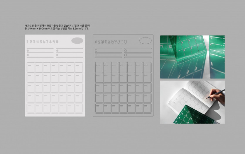

이미지 첨부했습니다 140mmX190mm 짜리 모양자를 만들고 싶습니다.
뚫리는 부분 최소 두께는 1.5mm입니다.
pet 0.8T이나 연질아크릴 0.5T로 제작하고 싶습니다.
견적 요청 드립니다.^^

혹시 해당 아크릴이 없으면 제가 구매해서 가공만 할 수 있을까요?
아크릴은 1.3T 가 가장 얇은 판입니다.
소재에 따라 레이저 커팅이 불가능한 경우가 많아 테스트를 거친 소재가 아니면 해드리기 어렵습니다.

아크릴 1.3T로 제작시 부러지지 않겠죠..?ㅎㅎ 그럼 아크릴 1.3T로 할 때 견적 받아볼 수 있을까요?
위 도면은 아크릴로 커팅시 모두 부러져 버려 사용이 어려우실 것 같습니다.
