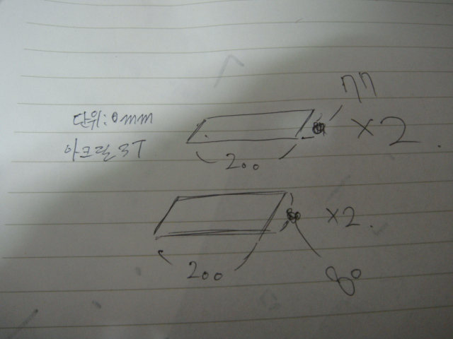

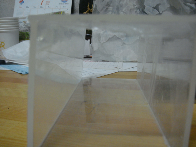

요렇게 되있는데 새로 주문해서 막아야하는데 사이즈를 몰라서 못하구 있습니다.
그리고 가로10cm 세로 10cm 높이 10cm사각형을 만들려고 하는데 사이즈좀 알려주세요.
아크릴 3T로요.
아래위 판이 200 * 80 양 옆판이 200 * 77 인지요? 이미 조립한 상태시라면 안쪽으로 판을 넣는 방식은 여렵구요. 바깥쪽에서 막는다면 80 * 83 으로 하시면 되겠습니다. 10cm 세로 10cm 높이 10cm 정육면체를 만드시려면 (3T 바깥치수 기준) 밑판,뚜껑 100 mm 100 mm 2 장 앞뒤판 100 mm 94 mm 2 장 양옆판 94 mm 94 mm 2 장 로 하시면 됩니다.
