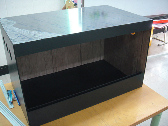

저도 사육장을 직접 제작해보려는데요.
사이즈는
      3자 사육장
- 위,아래  판      : 900*450 2EA
- 앞면(위 레일쪽) : 890*50  2EA
- 앞면(아래 레일) : 890*100 2EA
- 뒷면                : 890*440 1EA
-  양쪽 옆            : 450*440 2EA

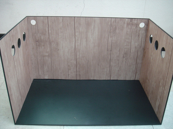

사진 참조하시면 아시겠지만 이분은 유리로 하셨거든요.
전 5t 아크릴로 미닫이 하려는데요.
아크릴 사이즈랑  구멍뚫었을시 재단 가격이 궁금합니다.
사용하실 레일 홈의 깊이를 알아야 정확한 아크릴의 치수가 나옵니다. 안쪽 미닫이문 순수 공간 크기가 890 * 290으로 나오네요. 문짝 공간 전체 크기가 890 크기를 반 나눈 445에서 약간 겹쳐져야 하니까 20mm 겹쳐진다면 455 크기가 되겠네요. (겹쳐질 치수는 알아서 하시고) 문짝의 높이는 290 + (레일홈의 깊이*2) - 여유 여유를 1~2mm 정도는 두셔야 꽉 끼는 불상사가 생기지 않겠죠? ^^ 구멍가공의 비용은 크기에 따리 틀립니다. 위 사진으로 봐서는 대략 지름 50mm 정도로 보이는데요. 50mm 타공의 경우 개당 1100원입니다. 타공의 크기가 달리하신다면 답글 주시면 정확한 cnc가공비용을 알려드리겠습니다.
한가지더 말씀드리자면 레일을 어떻게 장착하실지에 따라 위 치수는 틀려집니다. 어떻게 장착하시든 간에 레일까지 장착이 끝난 상태에서 순수 문짝이 달릴 자리의 공간으로 계산하셔야 합니다. 위 계산은 레일이 포맥스 안쪽으로 들어가게 장착한다는 가정하에 계산한 것입니다. 만약 포맥스 위쪽으로 놓인다면 아래 위 레일 높이도 빼주셔야 합니다.
