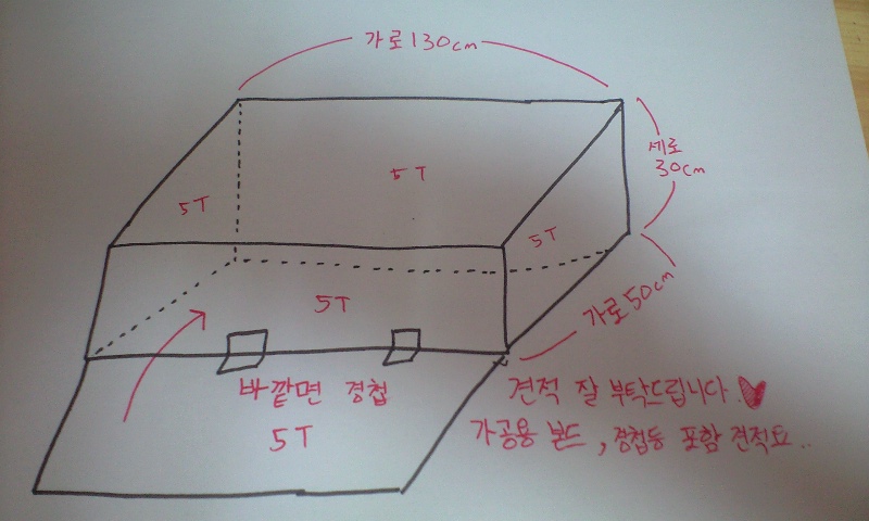

가로 120cm  세로 50cm 높이 30cm 사육장 를 만들려고 하는데요
아크릴 5t 로 만들려고합니다 . 견적좀 내주세요
처음으로 만들어보네요..
그리고 사육장 맨위에 쓸꺼 숨구멍좀 뚫어주세요 . 연필들어갈정도 구멍정도
5~10개 정도 뚫어주세요
잘부탁드립니다.
열리는 뚜껑이 있는 상자모양을 거꾸로 그리신 것인가요? ^^; 일단 그렇다구 보구요 ;; 도면에는 1300mm 지만 글에는 1200mm여서 1200mm로 계산해 드립니다. 필요한 판들은 포맥스 5T 바깥치수 기준 밑판,뚜껑 1200 mm 500 mm 2 장 앞뒤판 1200 mm 290 mm 2 장 양옆판 490 mm 290 mm 2 장 쫄대 1190 mm 30mm 2 장 정도 아크릴 경첩 대자 4개 이상 이구요. 여기서 가로길이가 아주 길기 때문에 경첩과 투껑이 만나는 그림에서 보이는 앞판부분이 휘청거릴 수 있습니다. 그리고 뒷판 또한 휘청거리구요. 따라서 안쪽에 앞뒤판 안쪽으로 길게 30mm 정도 쫄대를 대 주시는 것이 좋을 것 같습니다. 경첩도 두개로는 안되구요 4개~5개 정도는 필요합니다. 숨구멍은 CNC로 가공해야 하기 때문에 추가 가공비가 책정됩니다. 숨구멍의 지름과 위치를 알려주셔야 가공비 책정이 가능하겠네요. 수량이 많은 규칙적이고 작은 구멍들의 가공비는 대략 개당 200~500원 사이 정도입니다.
