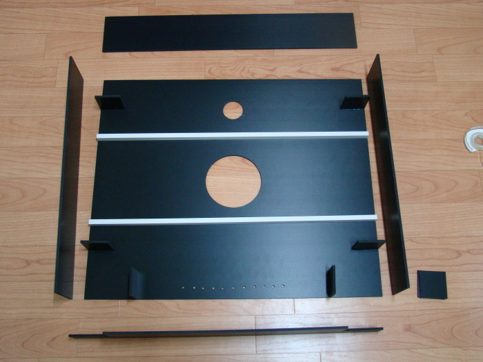

안녕하세요! 이번에 수조에 대형어를 들이게 되면서 뚜껑을 제작하려고 합니다.
그래서.. 사장님 조언이 가장 절실하네요 ㅠ.ㅜ
본론으로 들어가서... 수조의 크기가 600*350*350 인데요 (단위는 mm)
여러모로 많이 고민한 결과 이렇게 만들려고 합니다.
포맥스 3T
605*355  (가로x세로)
70*355 (2개)
605*70 (2개)
20*20 (8개) ->이것은 위의 것들을 조립한 후 어항위에 걸칠수 있도록 붙일 것들입니다.
제가 박두리님 수조뚜껑 거의 그대로 만들고 싶답니다. 제가 구상한 사이즈가 맞나 좀 봐주시겠어요?
좀 어색할것 같지 않나요?? 사이즈가...  뭔가 잘못된것같아요
그리고... 이렇게 만든 후에 나중에 조명을 붙여도 붙일 수 있겠죠?
집안이 워낙에 어두워서 애어들이 잘 보이지도 않네요 ㅠㅠ 안정기니..뭐니.. 너무 어렵네요..
그리고 자작 상면여과기를 이 위에다 올릴 생각인데요 .. 아마도 약 1.5kg ~ 2kg 정도 할 것 같은데.. 버티겠죠??
자세히 답변좀 해주세요 ㅠㅠ 장님이나 마찬가지지만 나름대로 열심히 구상해봤습니다!!
(박두리님 사진좀 빌리겠습니다(--)(__)(--))
상면여과기의 형태를 잘 모르겠지만 제 생각은 자작상면여과기의 무게가 대은님 생각보다 더 나갈 것 같습니다. 대락 600*100*100 정도의 상면여과기라고 생각할 때 물만의 무게만 해도 6kg입니다. 포맥스 3T로는 무리구요. 5T나 10T로 하신다 해도 위로 올리는 방식은 무리입니다. 여과기는 수조 옆,뒤면 유리 위에다 걸치는 식으로 고정하시고 앞쪽으로 여과기가 차지하지 않는 공간에다 뚜껑을 만드셔야 할 것 같네요. 쉽게말해서 여과기와 뚜껑을 서로 분할한 형태로 말입니다. 잘 생각해 보시구요. 포맥스로 작업하시면 나중에 조명을 추가하거나 약간의 형태변형도 얼마든지 가능합니다. 포맥스는 가격차이도 얼마나지 않으니 5T로 하시는 것이 좋을 듯 합니다.
