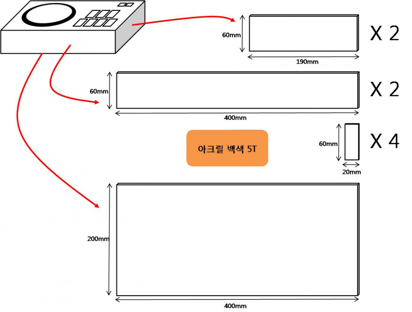

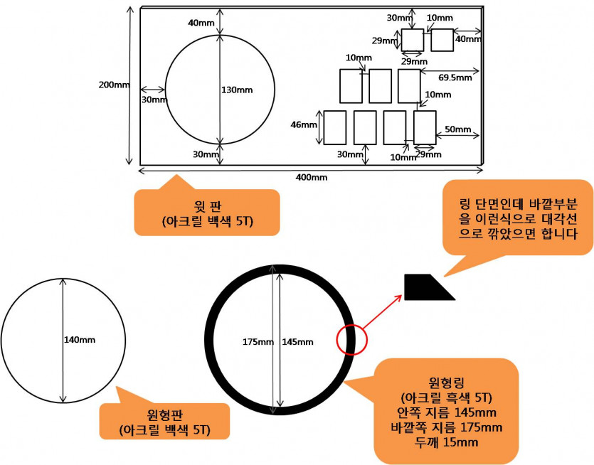

답변 확인하고 견적수정좀 했습니다~
5T짜리 아크릴로 다 변경했구요^^(전부 백색이고 원형링만 검정색입니다)
검은색 원형링은 두께15mm정도면 그림처럼 깎을수 있다고 하셔서 외경 지름을 175mm로 변경했습니다(답변에는 195mm로 하라고 하셨는데 그러면 두께가 25mm가 되는데 필요한 최소두께가 25mm인가요 15mm인가요??너무두꺼우면 좀 그래서요)
참 그리고 작은 판 4개 추가했습니다~
신청할때 아크릴 백색 5T 60mm X 1260mm(같은높이 다 더했습니다)
            아크릴 백색 5T 400mm X 400mm(윗판, 아랫판)
            아크릴 백색 5T 140mm X 140mm(원형판)
            아크릴 흑색 5T 175mm X 175mm(원형링)
로 하면 되는 거죠?
더 수정할게 있나요 이렇게 하면 가공비는 얼만가요?
네 앞글에서 195mm는 실수입니다. ^^;; 신청시 같은 높이로 다 더하시면 안되구요. 각각의 크기로 따로 주문하셔야 합니다. 재단시 판당 소정의 재단비가 포함되어 있거든요. ^^ 직사각형 재단은 판 자체에 재단비가 포함되어 있고 cnc가공은 직사각 재단 후 따로 작업 해야 하므로 재단비를 책정해 드리는 것입니다. 가공비는 22800원 동일합니다.
