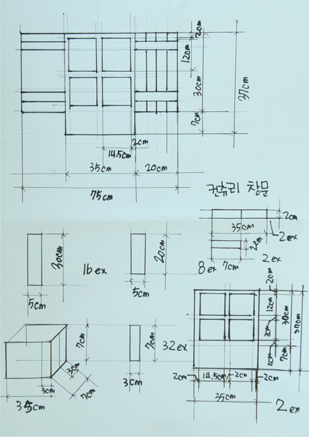

안녕하세요~ 견적 문의좀 하려고 하는데요.
캐드가 없어 그리기 좀그래서.. 손으로 그렸습니다.
 포맥스로 3t짜리랑  5t짜리 각각 얼마나 하는지 알려주세요.
도안에 보면  개수도 다 써놧어요. 그거 보시구 하면 되요.

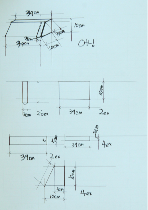

어닝에서 사다리꼴 모양에 보면 한면을 구하지 못했는데요
3면을 하고나면 나올거 같아서요. 그건 알아서 해주셨으면 합니다.
안됀다면 다시 해서 올려드릴게요.
그 어닝에서 사다리꼴 모양  옆쪽에 밑이 둥그스름 한것도 있습니다.
그 건 그냥 정원을 반으로 해서 해주시고 그 길이는 그 사다리꼴의 구하지 못한 면하고 같아요.
그럼 수고하시구요 . 빠른 답변 부탁드립니다.
저희 몰에서는 단위를 모두 mm 를 쓰니 주의하시기바랍니다. ^^
모두 직사각형 재단이므로 포맥스3T나 5T 상품에 가셔서 치수와 수량 넣어보시면 가격이 바로 나오구요 주문가능합니다. 그리고 창틀모양이나 라운드 모양은 따로 가공비가 책정됩니다. 그런데 처마끝 라운드된 부분의 개수가 26개이면 각각 하나씩 따내야 하므로 cnc가공비가 너무 많이 나옵니다. 한판으로 하셔도 라운드는 그대로 내 드릴 수 있으니 한판으로 하시는 것이 좋을 듯 합니다. 처마를 한판으로 하신다면 총 cnc 가공비는 포맥스의 두께에 상관없이 41,100원입니다. 사다리꼴의 사선 길이는 111.8034mm입니다. 112mm로 생각하시면 되겠네요. 사다리꼴을 주문하실 때에도 직사각기준으로 100mm * 100mm으로 주문하시면 됩니다.
