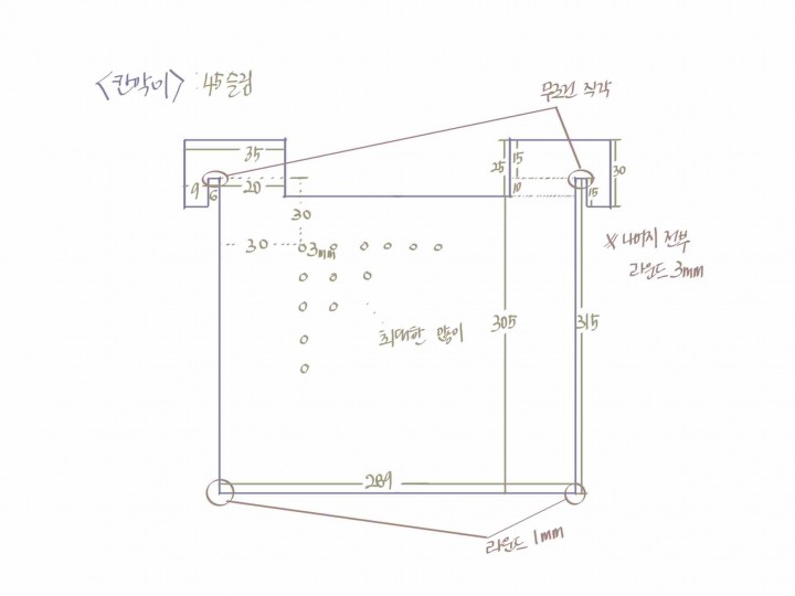

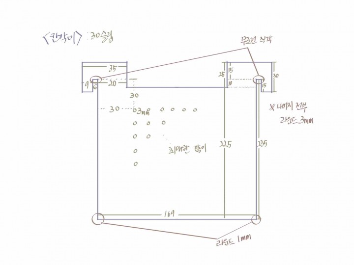

가운데 타공까지 하고 싶은데 어떻게 주문해야할지 모르겠어서요. 3mm의 원형으로 전체 타공 추가하고 싶습니다. 그것만 추가하면 이 도면과 같은지도 확인하고 싶습니다.

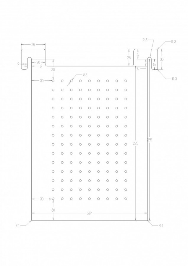

일단 주문하셨으니 잠시만 기다리시면 캐드 도면 올리고 문자드리겠습니다.
본문에 도면 첨부하였습니다.
중복 되는 부분은 치수 생략하였습니다.
무조건 직각이라고 되어있는 부분은 내각이라 직각처리 할경우 조그만 충격에도 부러집니다.
따라서 둥글게 처리하였습니다. 어차피 걸쳐지는 부분이라 둥근 부분 까지 끼워지지 않기 때문에 무방하리라 생각합니다.
혹시라도 원 도면 대로 하신다면 부득이 배송시 파손 면책 동의 조건으로 배송됩니다.
치수 확인 잘 해 보시고 댓글 주시면 작업진행하겠습니다.
