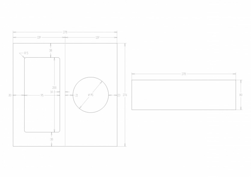

별첨 도면으로 직사각형과 원형 타공 및 직사각형 아크릴 재단 가능한지와
견적좀 알려주시면 감사하겠습니다
회신메일 : ***@pay-net.co.kr
연락처 : 010-****-****
두께 : 8t
컬러 : 투명
아크릴 투명 8T 레이저 커팅시 견적은 63400원입니다. (배송비 별도)
주문하시면 되면 올리고 문자드리겠습니다.
사각홀은 반드시 라운딩 처리를 해야 크랙이 생기지 않습니다.
라운딩 반지름 알려주시구요. 5이상 권장 라운딩이 필요치 않을 경우 파손면책 동의 조건으로 배송합니다.

지금 결제했습니다. 사각홀 라운딩은 3mm 요청 드립니다(날카롭지 않게만 해주시면 됩니다)
감사합니다.
본문에 도면 첨부하였습니다.
사각타공의 내각은 R3은 크랙의 위험이 있는 듯 하여 R5로 처리하였습니다.
278*276 파트의 중앙 부근 치수 표기가 맞지 않습니다. 확인 부탁드립니다.
또한 세로로 그은 선은 혹시 절단선인지요?
박성진님의 댓글
박성진이름으로 검색 작성일
가로세로 278*276 사이즈만 정확히 해주시면 되고요
중앙 치수 맞지 않는 것은 무시하셔도 됩니다
세로로 그은 선은 절단선 아니고 직사각형과 원형타공이 같은 판 입니다. 감사합니다
내용확인하였습니다.
그대로 작업진행하겠습니다.
