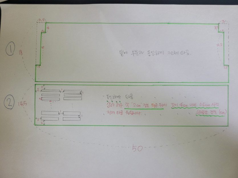

가운데 부분을 경첩(중자)로 연결하려고 합니다. 단위는 CM 입니다.
가재를 키우는 어항이어서 가로 4cm 세로0.5cm(두께는 아직 가재가 어려서 너무 큰 구멍은 도망 갈수도 있어서요) 정도의 사각 전체 타공을 원합니다.
타공 간 거리는 가로 세로 1cm 정도로 촘촘했으면 합니다.
타공 시작은 상하 좌우 각 2cm 이상 띄워서 시작했으면 합니다.( 어항 위에 얹어 둘 건데 어항 두께가 약 1cm 정도 되기 때문입니다.)
목적은 최대한 가재가 도망 가지 않는 선에서 아크릴이 휘지 않으면서 타공이 많이 들어가게 하고 싶습니다.
제작 상의 문제나 아크릴 휘는 정도 등을 고려하셔서 수정해주셔도 됩니다. 감사합니다.

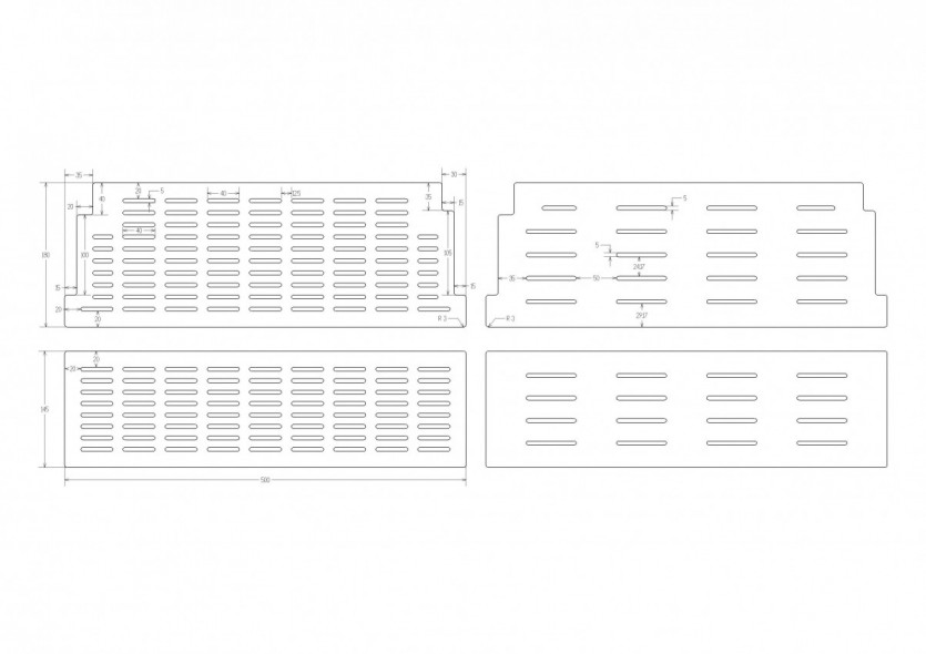

아크릴 투명 5T 레이저 커팅시 견적은 72900원입니다.
타공이 너무 많아 파손의 위험이 대단히 크므로 파손면책 동의 조건으로 배송합니다.
주문하시면 도면 올리고 문자드리겠습니다.

본문에 두가지 도면으로 첨부하였습니다.
날카로움과 크랙 방지를 위해 모든 내외각 R3으로 둥글게 처리하였습니다.
좌측은 원래 주문하신 내용과 가장 가깝고 우측은 제가 추천드리는 도면입니다.
좌측 부분 치수가 안맞는 곳이 있으니 잘 살펴보시구요. 나머지 치수 잘 확인해 보시고
좌우 하나 선택해 댓글 주시면 작업진행하겠습니다.
화목님의 댓글의 댓글
화목이름으로 검색 작성일
혹시 상판은 수정해주신 우측 도면(타공 적은것)처럼 해주시고
하판은 좌측의 타공 많은 것으로 해주실수 있으신가요?
가능하시면 그렇게 진행해 주세요
네 가능합니다. 그렇게 진행하겠습니다.
