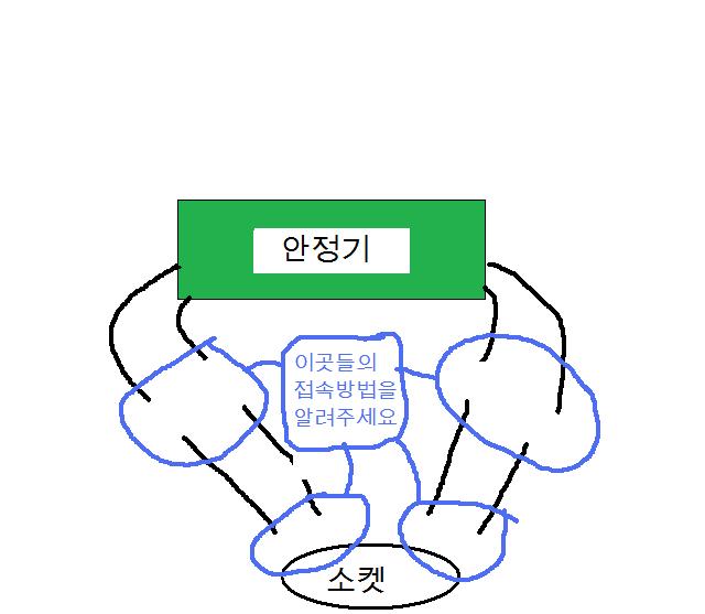

일단 제가 전기초짜라는걸 알려드리고 질문할게요
수초어항 조명을 만들려고 하거든요... 안정기 양쪽에 끊어진듯한(?)전선이 있구
거기에 전선을 따로 연결해야 되는거잖아요? 그러면 전선을 그냥 피복만 벗겨내서 구리선끼리 비비고 꼬아서 그냥 그 위에 절연테이프 감으면 되는건가요?
아 그리고 질문 한가지 더할께요
안정기랑 연결한 반대쪽 전선은 소켓이랑 연결해야되잖아요..;;
전선이랑 소켓 연결법을 모르겟어요 소켓에도 구멍이 4개 있는줄 알았더니
아니더라구요. 그리고 이것도 피복 약간 벗겨내서 그냥 구멍에 집어넣으면
끝?! 인가요...
아 참 ... 안정기에 접지선 이라는게 있던데
아파트는 그냥 콘센트에 접지 되어있는걸루 알고있거든요.
그럼 그 초록색 접지선이라는건 어떻게 처리하죠?
그냥 절연테이프으로 감아버리나요?
http://www.diyfor.co.kr/?doc=bbs/gnuboard.php&bo_table=help&sselect=wr_subject%7Cwr_content&stext=%BE%C8%C1%A4%B1%E2&soperator=0&page=1&wr_id=1404 pl등이면 위 링크 참고하세요
구리선끼리 잘 꼬아서 절연테입으로 단단히 감아주시구요. 어떤 안정기를 구입하셨는지요? 보통 안정기는 fl등(일반형광등)과 pl등(흔히 3파장이라고 하는)용이 따로 있습니다. 그리고 2등용과 1등용이 있구요. 그것부터 확인하셔서 안정기와 소켓이 서로 맞는 것인지 보시구요. pl이든 fl이든 4가닥의 선이 등으로 연결됩니다. 대부분의 pl등 안정기는 등으로 가는 선이 한쪽방향으로만 나와 있어서 그림으로 봐서 일반형광등용 안정기 같습니다 안정에에 보시면 회로도가 보통 그려져 있으니 잘 살펴보시구요. 접지는 하시는 것이 당연히 좋구요. 하시려면 접지선이 있는 3가닥 짜리 플러그를 쓰셔야 하구요. 접지는 조명케이스가 도전체 종류라면 케이스와 플러그 안정기접지선 모두 같이 연결하시고 아니라면 플러그와 안정기접지선 끼리만 연결하시면 됩니다. 수조는 주변은 물기가 많은 곳이니 접지를 하시는 것이 감전사고를 예방할 수 있습니다.
