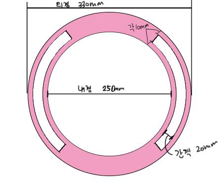

기본적으로 외경 330mm에 내경 250mm인 링 형태로 사이 그림과 같이 구멍을 뚫고 싶습니다.
두께는 3t로 견적 부탁드립니다.
아크릴 투명 3T 레이저 커팅시 견적은 27200원입니다.
5T로 변경시 견적은 30800원입니다.  (배송비 별도)
비교적 약한 형태라 5T를 추천드립니다.
주문하시면 도면 올리고 문자드리겠습니다.

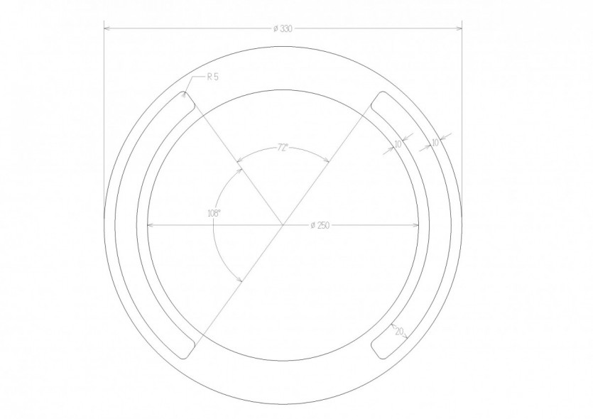

위의 조건이 상관 없다면 5t 견적은 어떻게 될까요? 크게 차이나지 않는다면 변경하고 싶어요.
본문에 도면 첨부하였습니다.
주신 도면에 없는 치수가 있어서 가장 가까운 형태로 작성하였습니다.
크랙 방지를 위해 내각은 반지름 5로 둥글게 처리하였습니다.
5T의 견적은 첫번째 코멘트에 알려드렸구요.
아크릴 본드는 아크릴을 녹여서 붙이는 방식이라 플라스틱과 아크릴간에 들뜨는 공간이 없다면 아주 잘 붙습니다만 작업환경에 따라 틀리겠네요.

치수 확인했습니다.
