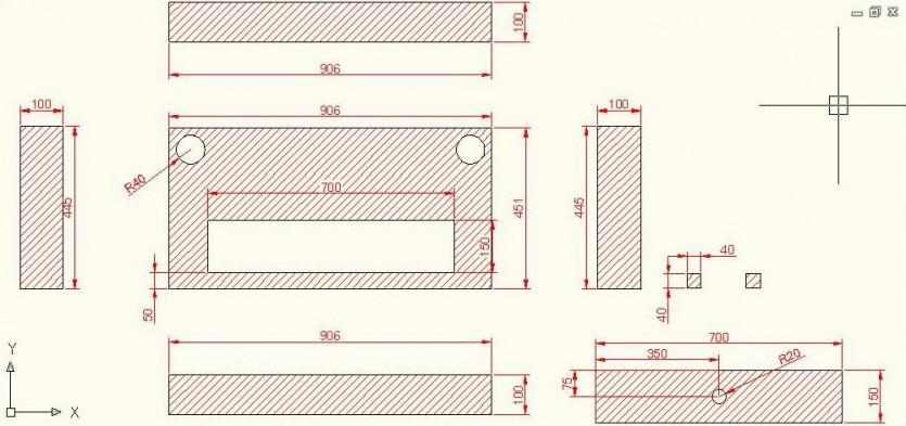

가공문의 및 견적 부탁드리겠습니다.
어항 뚜껑을 제작할려고 합니다
첨부된 파일의 그림과 같이 7개의 파츠로 되어 있습니다.
포멕스 3T
경첩 중 2개
견적 부탁드리겠습니다.
장성규님의 댓글
no_profile 장성규쪽지보내기 메일보내기 자기소개 아이디로 검색 전체게시물 작성일
아, 그러면 따낸 부분을 그대로 쓰겠습니다.
중간에 사각으로 700*150 따낸 부분은 날이 지나간 공간 3mm 만큼 작게 나옵니다. 상하좌우 3mm 니까 6mm 작아지는 것이지요. 따라서 따낸 사각형의 크기는 694 * 144 가 됩니다. 그리고 날의 회전방향에 따라 절단면이 틀립니다. 아크릴의 경우 거의 같지만 포맥스의 경우 안쪽 사각형은 보풀이 일어난 것 같이 됩니다. 위 사항을 잘 숙지하시고 따낸 부분을 그대로 쓰신다면 700 * 150 부분은 주문 안하셔두 되고 그 판에 그대로 구멍 뚫어 드리구요. 따로 주문하시면 따로 재단해서 보내드리겠습니다. 40 * 40 은 그냥 해드리구요. 그리고 700 * 150 판도 1~2mm 는 작게 하셔야 안쪽 사각형에 들어갑니다. 실제 크기가 똑 같을 경우 들어가지 않습니다.
장성규님의 댓글
네, 그러면 445*100 2개, 906*100 2개, 906*451 1개 이렇게만 주문을 하면
나머지는 가공후에 남는 부분으로 되는것이죠?
아, 그러고 택배비 선불은 얼마로 해야 되는것입니까?
직사각형 재단은 모두 해당 상품에서 치수와 수량 넣어서 주문하시면 되구요. cnc 가공비는 따로 9000원 책정하겠습니다.
