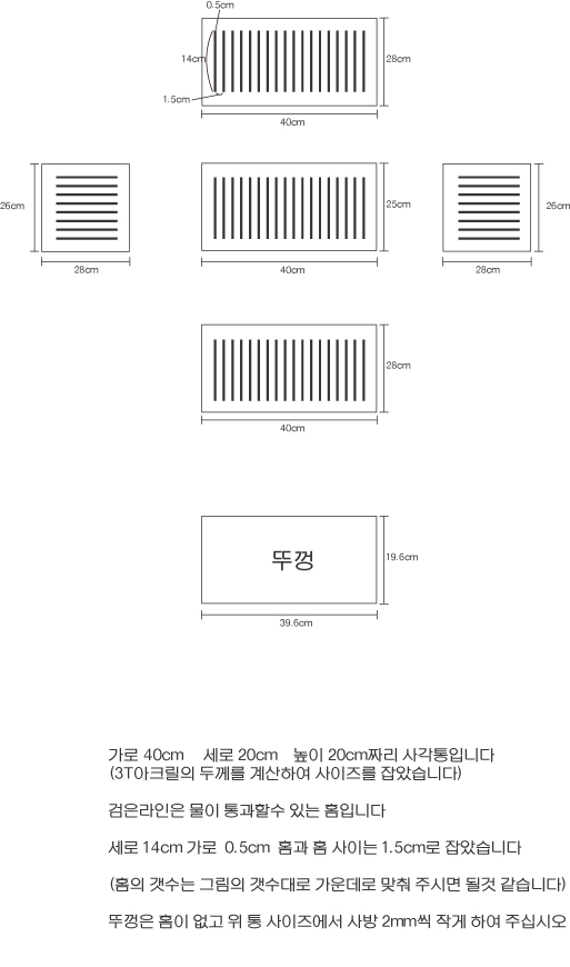

가로 40cm 세로 20cm 높이 25cm짜리 격리통 문의드립니다~
가능한지 또한 가격이 얼마나 되는지... .입금후 몇일후면 받아 볼수 있는지요...
또한 본드까지 붙여서 완성품을 보내주시는지요..... 궁금합니다~
아크릴은 3T 투명으로 해주세요~

아 사이즈가 센치와 미리를 헷갈렸네요.,,,
곰곰히 생각해봤는데 어차피 물고기 격리수용용이라 그리 정확히 예쁘게 만들지 않아도 된다고 판단하였습니다,,, 그래서 세로 20cm 가로 1.5cm를 많이 잘라 붙이는 방법을 생각해 봤는데요
세로 20cm 가로 1.5cm  - 90개 정도가 들겠습니다.
가공비가 어느정도 나올까요?
mm 단위로 400*200*250 통이면 밑판 400*200 1장 앞뒤판 400*244 2장 양옆판 194*244 2장 윗판은.. 생각하시는 크기 이 필요할 것 같은데 도면상에 수치가 오표기 된 것 같습니다. 위와 같은 가공은 별것 아닌 것 같지만 시간이 아주 오래 걸리고 가공이 끝날 때 까지 사람이 옆에 붙어있어야 합니다. ^^; 정식으로 가공비를 계산하면 7만원이 훌적 넘지만 재료비 제외 3만원 책정하겠습니다. 조립은 해 드리지 않구요. 본드 같이 구입하셔서 받으신 다음 조립하셔야 합니다. 판의 치수를 다시한번 확인해 보시고 필요한 판들은 해당 상품에서 가로세로 수량 넣어서 장바구니에 넣으시고 가공비는 왼쪽 가공비,택배비 선불 카테고리 내에 가공비 상품에서 결제하시면 됩니다. 기성품이 있다면 구입하시는 것이 더 저렴할 것 같습니다. ^^;
