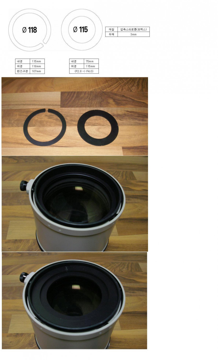

포맥스로 된 링을 두개 제작하려고 합니다.
첨부한 사진에서 처럼 카메라 렌즈의 앞면의 주변부를 가릴려고 포맥스(검은색)로 된 링을 제작하기를 원하는데 가능한 지 알고 싶습니다.
첫번째 사진이 도면이고 두번째가 가공된 포맥스 링의 사진이고
세번째 사진은 포맥스링을 장착하기 전의 렌즈 사진이고
네번째 사진이 링 장착후의 사진입니다.
여기서 첫번째 도면 사진에서 오른쪽 작은 링의 외경에 그려져 있는 홈은 필요치 않으니 만들면 안되고 왼쪽 큰 링은 한쪽끝을 터서 일종의 스프링작용에 의해 작은 링을 고정하려는 목적이므로 적당히 터 주시면 될 것 같습니다.
포맥스링은 검정색으로 큰 링 2개와 작은 링을 2개가 필요한데, 작은 링의 내경은 도면데로 하나는 75mm 다른 하나는 80mm 이렇게 두개가 필요합니다. 가공 가능한지 알고 싶고 제작비용도 알고 싶습니다.
빠른 답변 부탁드립니다.
올리고 나서 사진을 보니 사이즈를 알아볼수가 없는 것 같아서 적습니다.
큰링은 외경이 118mm 내경이 115mm 두께가 3mm이고
작은 링은 외경이 115mm 내경이 75mm 와 80mm 두께 3mm 입니다.
참 그리고 절단면은 렌즈유리에 접촉하는 부분이기 때문에 될 수 있는한 매끄러웠으면 좋겠습니다. 전에 만들어보신 분 말씀으로는 레이져 커터기로 자르면 절단면이 매끈하다고 하던데 이점도 궁굼합니다.
포맥스는 레이저 절단이 안되구요. 전에 분은 아마 흑색 아크릴로 하신 것 같네요. 전화통화 했습니다. ^^
