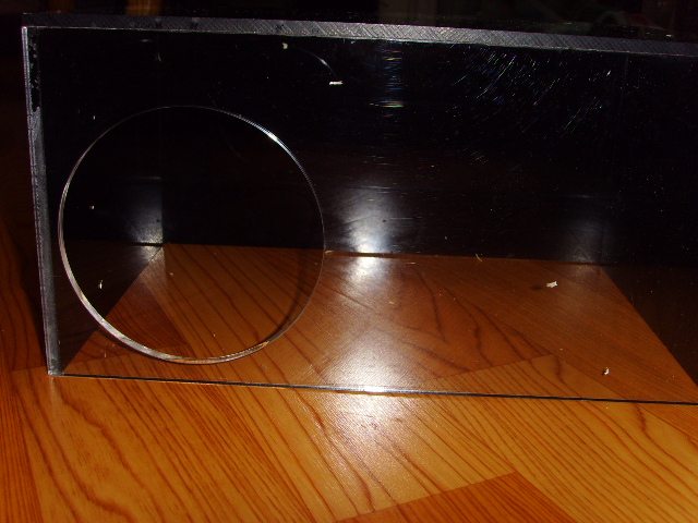

가로 30, 세로 20, 높이 15  의 크기의 상자입니다.
밑부분은 아예 없으며
가로30*높이15 의 앞판은 지름 11cm 정도의 큰 원으로 뚫려있구요...
투명 아크릴 -> 구멍있는 앞면, 옆에 한면만
포맥스 블랙 -> 나머지 옆면, 윗면, 뒷면.
아크릴+포맥스 모두 5T or 3T
이렇게 하면 견적이 얼마나 나올까요??;;
그리고 위에 뚜껑식으로 하느냐, 안하느냐에 따른
견적도 부탁드립니다^^
두께 5T 판 기준 윗판 300 mm 200 mm 1 장 앞뒤판 300 mm 145 mm 2 장 양옆판 190 mm 145 mm 2 장 두께 3T판 기준 윗판 300 mm 200 mm 1 장 앞뒤판 300 mm 147 mm 2 장 양옆판 194 mm 147 mm 2 장 뚜껑식으로 하시려먼 아크릴 경첩 2~3개 정도 추가만 하시면 되겠습니다. 아크릴로만 하시면 아크릴본드로 아크릴과 포맥스 또는 포맥스만으로 하시면 록타이트401추가하시고 구멍가공은 따로 가공비 1700원 추가하시면 되겠네요.
