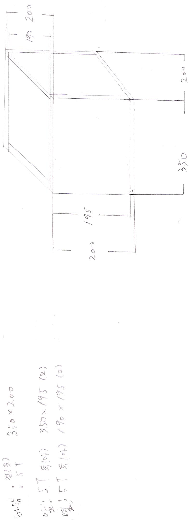

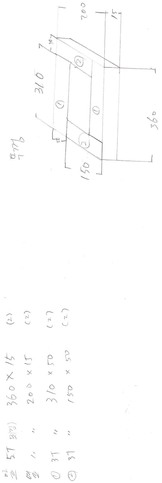

제가 사육장과 뚜껑을만드는데요
상자모양만들기 엑셀파일이 제 컴퓨터에서 실행이안되네요 ;
그래서 제가 손으로 도면을 그려서 치수를 일일이 젰는데 실수가 있을거같아서요
워낙소심해서요;
주문한게 실제로 만들면 350 * 200 * 200 사육장이만들어지고
360*200*15 뚜껑이 만들어지는지 확인해주세요
확인해주시고 이상있으면 연락좀해주세요
내일 입금하겠습니다.
위 도면의 경우 모두 바깥 치수 기준인지요? 일단 바깥 치수 기준으로 작성하신 도면이라고 가정할 때 뚜껑의 경우 옆판의 크기가 190 * 15 가 되어야 하구요. 의문점은 상자의 위쪽 크기가 350 * 200 이면 뚜껑의 크기는 310 * 210 이상이 되어야 들어가는데 특별이 310 * 200으로 하신 이유가 있는지요? 그리고 뚜껑의 형태가 안쪽으로 260 * 100 의 사각구멍이 있느데 위와 같이 네조각으로 하지 마시고 310 * 200 한판으로 하시고 안쪽 구멍은 cnc 가공으로 바로 뚫는 것이 좋을 것 같습니다. 계산해보니 2000원만 더 추가 하시면 될 것 같네요. 그리고 뚜껑이 상자에 바깥쪽으로 쏙 들어가는 형태를 의도하신 것이라면 뚜껑이 1mm 라도 커야 들어갑니다. 이론상 꼭 맞으면 들어가지 않습니다. ^^ 일단 전화드리겠습니다.
