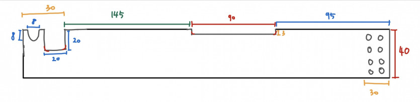

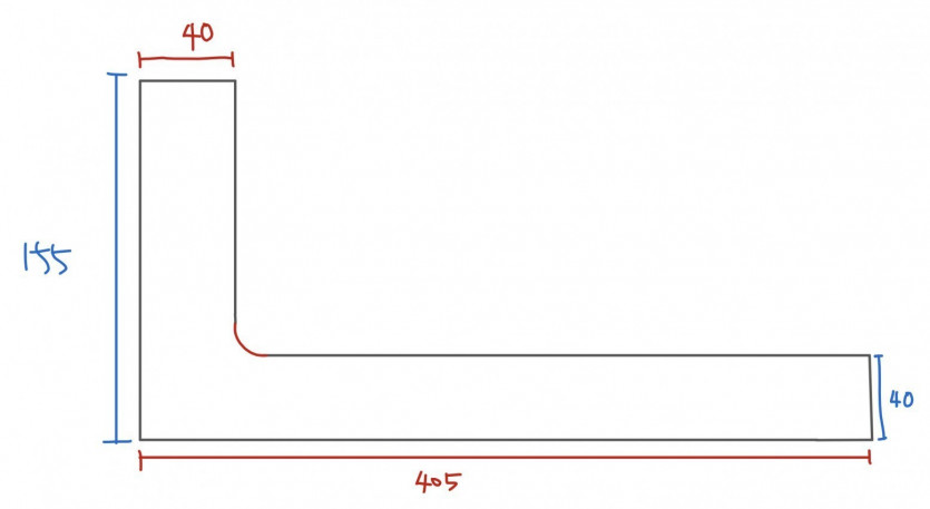

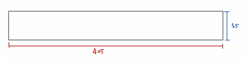

첫번째 사진은 사진처럼 물이 흘러 내릴 정도 크기의 구멍 6~8개가 있었으면 좋겠습니다
3개모두 투명색 3T로 부탁드립니다
각각 가격을 써주세요

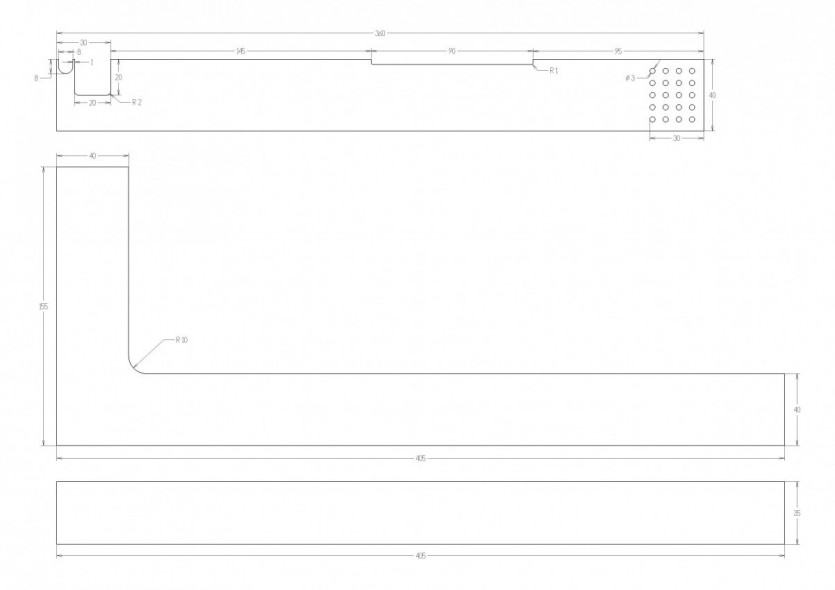

본문에 도면 첨부하였습니다.
좌상단 부분 중 좁은 곳의 치수가 1mm 밖에 되지 않아 배송중 파손이 우려됩니다.
따라서 파손 면책 동의 조건으로 배송가능하겠습니다.
20*20 사각을 오른쪽으로 충분히 옮겨 공간을 더 마련하는 것이 좋겠습니다.
파손면책 동의 조건으로 그대로 배송받으시거나 변경을 하시려면 얼마나 옆으로 옮길지 알려주시면 감사하겠습니다.
구구님의 댓글의 댓글
구구이름으로 검색 작성일
20*20 사각을 10mm정도 옮겨주세요 부탁드립니다
수정 도면 추가로 첨부하였습니다.
치수 확인해 보시고 댓글 주시면 작업 진행하겠습니다.
구구님의 댓글
구구이름으로 검색 작성일
완벽해요 작업 진행해주세요!!!!
