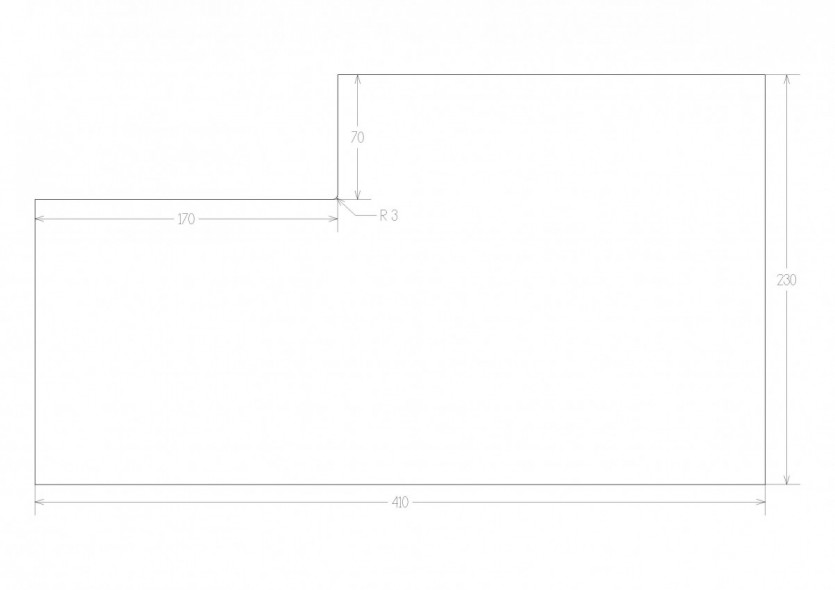

이*행 님 수조뚜껑 도면확인 부탁드립니다.
내각 부분은 라운딩 처리하지않으면 크랙이 생기기 때문에 반지름 3으로 둥글게 처리하였습니다.
나머지 도면 치수 잘확인해 보시고 댓글 주시면 작업진행하겠습니다.
