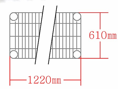

콤비락 기본정육면체로 90개가 필요해서요,.
필요한사이즈는 가로600x세로500x폭440인데 ..사실 세로랑 폭은 상관없구요..가로가문제인데요..
메탈렉에 콤비락을 두개씩 총90개를 넣을건데요.
메탈렉사이즈가 610x1220x2200 이거든요 여기서 1220이가로사이즈인데 콤비락 가로60으로해서 과연 두개가 들어갈수 있는지도 궁금합니다..
콤비락12mm입니다.
메탈렉 사이즈 보내드리겠습니다..견적부탁드릴께요..^^
그림만으로는 안쪽 크기가 정확히 얼마인지 알수가 없네요. 위에서 세로가 높이를 뜻하는 것인가요? 어차피 높이와 폭은 크게 상관이 없다고 하시니 일단 두개만 주문 하셔서 테스트를 해 보시면 어떨까요? 테스트 해 보신다면 (12mm 파이프 기준) 가로봉 576mm 4개 세로봉(폭) 416mm 4개 기둥봉(위에서 세로라고 표시한 부분?) 476mm 4개 3T 8개 위 부속은 한개 분량입니다. 해당 상품에 가셔서 치수나 수량 넣으시고 주문하시면 되겠습니다.
