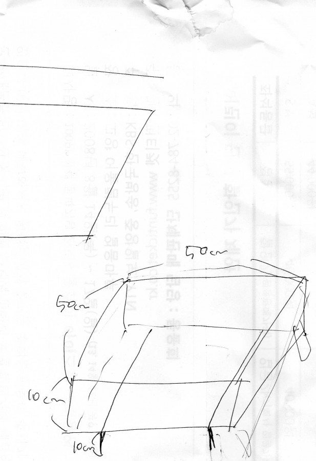

두깨는 3mm로 해서요..
가로 50cm*세로 50cm
높이 10cm의 정사각형 상자를 만들거구요..
정사각형 밑에...높이10cm로 해서 다리 두개를 세울 겁니다..
자세한 사항은 파일 넣으드립니다..
언제까지 가능한지도 알려주세요..
그림으로 봐서 다리가 어떤 형태인지 구분이 잘 안갑니다. 일단 위 크기로 상자만을 만드신다면 3T아크릴 바깥치수 기준 밑판 500 mm 500 mm 1 장 앞뒤판 500 mm 97 mm 2 장 양옆판 494 mm 97 mm 2 장 이 필요합니다. 입금 확인후 2~3일 정도 걸립니다.
