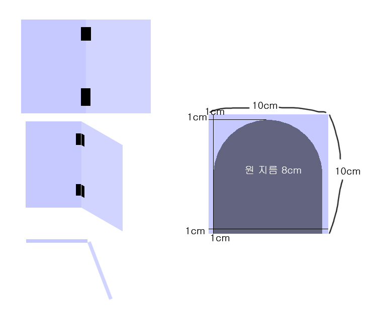

기본적인 질문이랑 가공 문의 드립니다.
경첩을 달게되면 왼쪽같은 공백[그러니까 바깥쪽에]이 생기는게 맞지요?
오른쪽은 저런 형태로 가공을 하게되면 가공이 가능할지, 또한 가공비가 얼마나 들지 알고 싶습니다.[검은부분을 커팅]
또한 커팅해서 나오는 부분도 같이 받을 수 있을련지요.
그리고 8cm8cm 3t아크릴으로 지름 8cm의 정원을 얻으려면, 유실부분까지 생각하면 8.3cm 8.3cm을 가지고 가공해야 할까요?
저 절단되는 아크릴부분에 딱 맞는 모양[딱 잘라낼 모양 그대로면 더 좋습니다. 안되면 원형만이라도.]을
다시 끼워야 하기 때문에. 틈은 최대한 적어서 움직임이 없는게 좋습니다.
잘라낼 모양 그대로 세공[지름 8cm 반원+8*5사각형]이 가능하면 그건 또 견적이 어떻게 될지.
만드려는 상자는 기본적으로 안에 가로세로 10cm 10cm의 물건이 들어가게 해야하며,
경첩을 옆으로 달아서 옆으로 열리게하는 모양으로 만드려고 합니다.
그림과 비슷하게 되긴합니다만. 경첩의 구조상 문이 회전하는 중심축이 경첩상에 있기 때문에 모서리가 위 그림과 같이 딱 붙지는 않습니다. 하지만 그런 점까지 생각하지 않으셔도 문들 다는 대는 문제가 없습니다. 하지만 문과 문틀부분에 공간이 하나도 없다면 열고 닫기는 힘듭니다. 문이 문틀보다는 1~2mm 작아야 겠지요. 오른쪽과 같이 가능합니다. 가공비는 3000원 책정하구요. 검은 부분도 같이 보내드리겠습니다. 하지만 문의 테두리 부분 10mm는 너무 폭이 작아 가공중 변형이 됩니다. 최소 15mm 정도의 공간을 확보해 주세요. 그리고 안쪽 검은 부분은 당연히 cnc 절단날의 두께 3mm 만큼 작아집니다. 원 지름이 74mm로 되겠네요. (단위를 모두 mm로 표기하였습니다. 주의해 주세요.) 유실 부분은 있지만 그냥 80 * 80 mm 한판 주문해 주시고 가공비 2000원 추가해 주시면 지름 80mm 정원으로 가공해서 보내드리겠습니다. 딱 맞는 모양으로 하시면 가공을 두번해야 합니다. 위에도 설명 드렸지만 잘려 나가는 3mm 부분이 있으니까요. 원부분은 다시 가공해야 합니다. 지름으로 계산하면 6mm가 작아지겠네요. 위 글이 이해가 되셨다면 당연 반원도 각각 따로 잘라내야 합니다. 원을 만든다음 반원을 내면 또 날이 지나가는 3mm가 없어지겠지요. 안쪽 공간이 100mm * 100mm * 100mm 라면 .. 높이도 100mm가 되어야 한다고 가정하구요. 아크릴 3T 기준 밑판 윗판 106mm * 106mm 2장 앞뒤 판 106mm * 100mm 2장 양옆 판 100mm * 100mm 2장 (한판은 문가공) 경첩.본드 이렇게 필요하겠네요. 또한 경첩을 다신다고 하셨으니 경첩이 차지하는 공간이 13mm (소자경첩기준) 이므로 문 테두리(틀) 공간을 15mm정도 하시는 것이 맞습니다.
