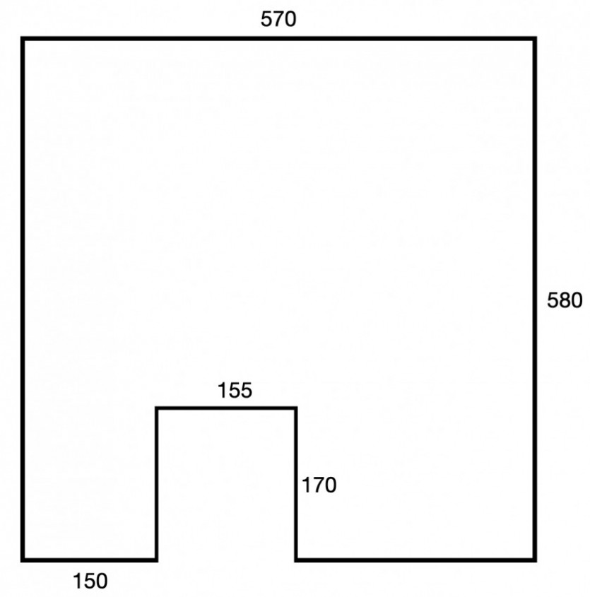

질문답변 글번호 9693에 대한 타공 요청 드립니다.
첨부된 사진과 같은 사이즈로 타공 가능한지 확인 부탁드리며, 가능하다면 바로 제작 부탁드립니다.

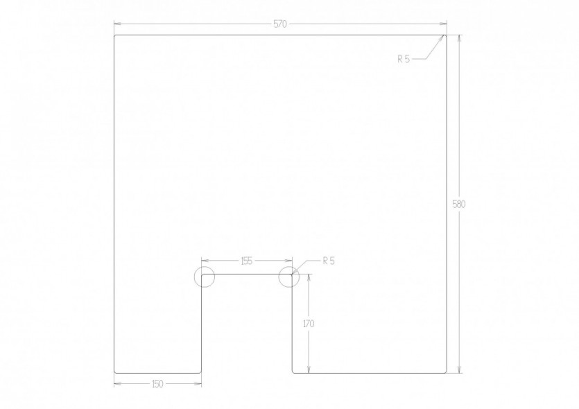

도면 다시 첨부하였습니다.
모든 내외각 모서리 반지름 5로 둥글게 처리하였습니다.
필요치 않으시면 알려주시구요.
하지만 동그라미 친 부분은 반드시 둥글게 처리해 주어야 크랙이 발생하지 않습니다.
둥글게 처리할 부분알려 주시면 작업진행하겠습니다.
안나님의 댓글
no_profile 안나쪽지보내기 메일보내기 자기소개 아이디로 검색 전체게시물 작성일
동그라미 친 부분만 처리 부탁드리고 가장 외곽부분은 처리하지 않도록 부탁드립니다.
네 그렇게 진행하겠습니다. 감사합니다.
