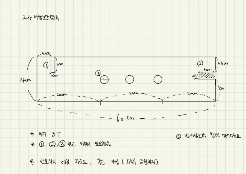

3T 투명
60cm x 14cm
모서리 라운드 혹은 커팅
2번 커팅조각 필요
실제도면 없음
보강 필요하거나 개선 사항이 보이면 추가 혹은 말씀 해주세요. 감사합니다.

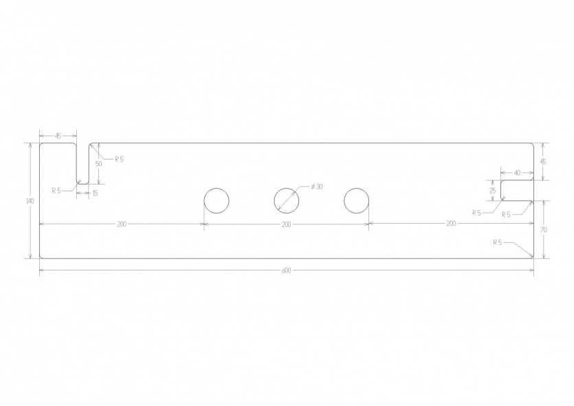

아크릴 투명 3T 레이저 커팅시 견적은 23700원입니다.
5T로 변경하실 경우 견적은 29600원입니다. 5T로 하시길 추천드립니다.
주문하시면 도면 올리고 문자드리겠습니다.

주문완료하였습니다.
본문에 도면 첨부하였습니다.
모든 내외각 모서리 R5로 둥글게 처리하였습니다.
특히 내각은 라운딩 처리 하지 않으면 크랙이 생기기 때문에 필히 해야합니다.
우측 필요하신 조각은 도면처럼 나오게 됩니다.

감사합니다. 그냥 굵기 상관없이 판위에 덧붙힐 대충 2x4 되는 조각이 필요한건데 2번 조각을 커팅해서 받아볼 수 있을까요? 만약 추가 금액이 있다면 그냥 1번 조각 2번 조각둘다 받아볼게요 ㅎㅎ 감사합니다!
아 그러시다면 따로 잘라서 조각 두개 동봉하여 보내드리겠습니다.
