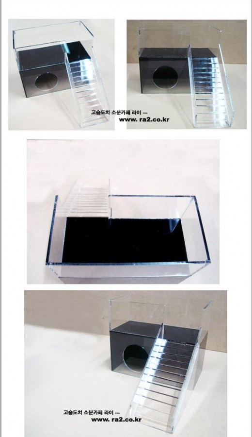

고슴도치를 위한 2층 은신처를 만들고 싶습니다.
<참고/ 파일 #1>
1층부분 아크릴
아크릴판 흑색 5T 250*130 →1장
아크릴판 흑색 5T 260*130 →1장
아크릴판 투명 5T 260*130 →1장
아크릴판 흑색 5T 130*130 →2장
2층부분 아크릴
아크릴판 투명 5T 170*80 →1장
아크릴판 투명 5T 120*80 →1장
아크릴판 투명 5T 260*80 →1장
아크릴판 투명 5T 125*80 →1장
계단&낙하방지턱 부분 아크릴
아크릴판 투명 5T 220*90 →1장
아크릴판 투명 5T 220*40 →2장
기타
아크릴 삼각 쫄대 1m 5mm →1개
<참고/ 파일 #2>

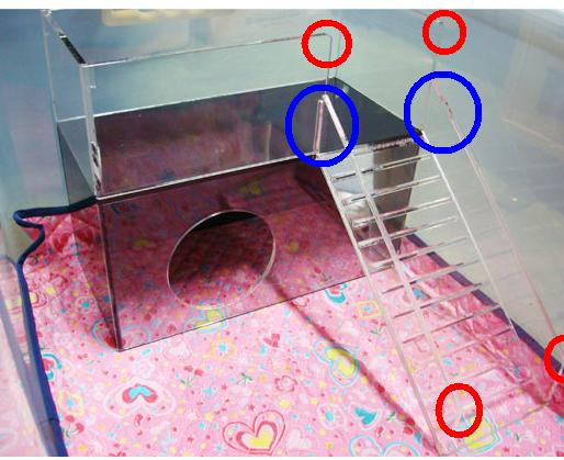

빨간색 동그라미 → 고슴도치용으로 제작할 집이니 다치지 않도록 둥글께 끝을 처
리 해주시면 감사하겠습니다.
(아크릴판 투명 5T 170*80, 아크릴판 투명 5T 125*80, 아크릴판 투명 5T 220*40
이 해당)
파란색 동그라미 → 사진처럼 딱 맞게 붙이도록 재단해주셨으면 하네요.
(아크릴판 투명 5T 220*40이 해당)
구멍뚫기 → 고슴도치가 들어갈 수 있는 구멍을 뚫어주셨으면 하네요.
(아크릴판 투명 5T 260*130 이 해당. 지름 길이 80. 위치는 사진과 비슷하기만 하면
됩니다.)
낙하방지턱 부분 아크릴 → 사진을 보시면 이등변사각형모양입니다. 사진처럼 재단
해 주시고 빨간색 동그라미 부분은 동그랗게 재단해주세요.
아크릴 쫄대 → 계단으로 사용할꺼라 80 씩 10~13개 정도 잘라주세요.
쓰다보니 상당히 길고 복잡하네요.
조금 이해하시기 어려울 수 도 있습니다.
수치계산은 아크릴판 5T가 두께 5mm 라는 생각아래 했습니다.
틀린 부분이 있다면 수정하여 재단 부탁드립니다.
파란색 동그라미 부분의 각도를 알려주시구요. 각도가 틀리면 계단이 바닥에서 뜨던지 붙게되겠죠? 가공비 부분은 7000원 책정하겠습니다.
