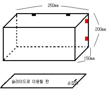

일단 도면 첨부했는데요 저정도에 사이즈면 괜찮을거 같애서요 견적 문의드립니다
일단 투명아크릴로 만들려고 하구요 바닥에 융을 깔려고 하는데 전체 투명 클리어로
하는게 좋을까요 아님 바닥면만 거울처럼 반사되는 재질을 쓰면 어떨까요
아직 그부분은 결정하지 못해서요
일단 아크릴 가격이랑 본드 가격이랑 재단비까지 통합해서 알고싶구요
경첩을 사용해서 열고 닫게 하고 싶은데 전부다해서 가격이 궁금합니다
아참 그리구요 경첩을 보통 윗 뚜껑에 다는데 혹시 좌측이나 우측쪽에 달아서
옆으로 열어도 될런지요..
구상하는게 일단 아크릴 통으로 조립한다음에 옆에 한쪽에 경첩을 달아서 열고
닫고 하고 싶구요.. 그리고 통으로 짜진 아크릴 케이스 안에 바닥에 슬라이드
식으로 밀고 당길수있께 아크릴판을 하나 더 넣어보고자 합니다 가능할까요
슬라이드식으로 쓸 아크릴 끝에 손으로 밀고 당길수있게 작은 아크릴 오려서
본드로 오려서 붙이고 자세한 도움말좀 부탁드리겠습니다
1. 위 정도 크기면 3T 아크릴로 하시면 됩니다. 정확한 필요조각들은 문을 어디에 다실지에 따라 틀려집니다. 2. 바닥이나 뒷면을 밀러 아크릴로 하시면 아랫부분이나 뒷부분도 잘 보여서 좋습니다. 취향대로 하심이. ^^ 3. 재단비는 따로 없구요. 필요조각들만 장바구니에 넣으시면 됩니다. 4. 문을 좌측이나 우측에 내셔도 됩니다. 크기가 작아서요. 5. 슬라이드식으로 가능합니다.슬라이드로 사용될 판은 당연히 안쪽 크기보다 같거나 작아야 합니다. 조립오차를 생각해서 가로세로 2mm 더 작게 하심이 좋을 듯 합니다. 일단 문을 어느쪽에 다실지와 미러판을 어디에 쓰실지 결정해 주시면 정확한 재단 조각들을 알려드리겠습니다. 꼬리말로 쓰지마시고 새로 글을 하나 올려주세요.
