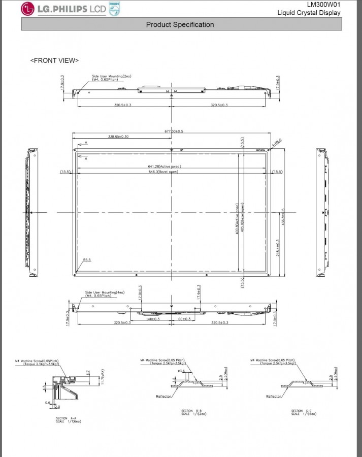

lcd 모니터 테투리를 아크릴로 만들려고 하는데요
lcd크기는 첨부 보시면 될거구요,
간단히 테투리만 커버 할거입니다. 간단한 그림도 첨부
1.4T 투명아크릴을 강화유리(lcd보호) 대신 사용해도 별 상관없을까요?

견적은 설계를 다 하신후 각 조각들을 해당 상품에 넣어 보시면 아실 수 있습니다. 설계를 다 해드린 다는 것은 무리가 있구요. 1.4T를 사용하셔도 무방합니다. 아주 맑습니다. 그리고 어렵게 하지 마시고 간단하게 3T 정도의 아크릴을 모니터 크기보다 더 크게 주문하셔서 아크릴 뒷면 가장자리에 죽 돌아가면서 검정 테이프를 붙이거나 마스킹 후 칠을 하시면 멋진 보안경이 됩니다. 고정은 양면테이프로~
