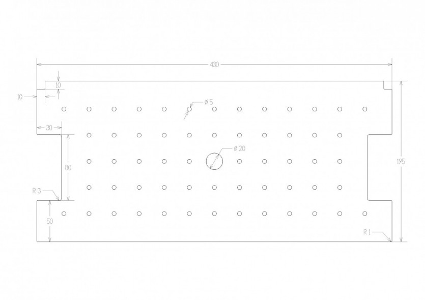

박*용 님 수조뚜껑 도면확인 부탁드립니다. 페이지 정보 작성자 다이포쪽지보내기 메일보내기 자기소개 아이디로 검색 전체게시물쪽지보내기 메일보내기 자기소개 아이디로 검색 전체게시물 댓글 6건 조회 457회 작성일 23-02-20 15:53 목록 글쓰기 본문 댓글 6 댓글목록 다이포님의 댓글 다이포쪽지보내기 메일보내기 자기소개 아이디로 검색 전체게시물쪽지보내기 메일보내기 자기소개 아이디로 검색 전체게시물 작성일 23-02-20 15:54 본문에 도면 첨부하였습니다. 모든 모서리 R1로 둥글게 처리하였으나 좌측 사각만 크랙 방지를 위하여 R3으로 처리하였습니다. 치수 잘 확인해 보시고 댓글 주시면 작업진행하겠습니다. <p>본문에 도면 첨부하였습니다.</p> <p>모든 모서리 R1로 둥글게 처리하였으나 좌측 사각만 크랙 방지를 위하여 R3으로 처리하였습니다.</p> <p>치수 잘 확인해 보시고 댓글 주시면 작업진행하겠습니다.</p> 댓글 옵션 답변 박정용님의 댓글 박정용이름으로 검색이름으로 검색 작성일 23-02-20 15:57 우측도 좌측과 동일하게 0 50 30 80 추가부탁드립니다 우측도 좌측과 동일하게 0 50 30 80 추가부탁드립니다 댓글 옵션 답변 박정용님의 댓글의 댓글 박정용이름으로 검색이름으로 검색 작성일 23-02-20 15:59 해당 위치가 조명 좌우 고정위치입니다 해당 위치가 조명 좌우 고정위치입니다 댓글 옵션 답변 다이포님의 댓글의 댓글 다이포쪽지보내기 메일보내기 자기소개 아이디로 검색 전체게시물쪽지보내기 메일보내기 자기소개 아이디로 검색 전체게시물 작성일 23-02-20 16:03 죄송합니다. 우측을 못봤습니다. 도면 다시 첨부하였습니다. 확인해보시고 댓글 주시면 작업진행하겠습니다. <p>죄송합니다. 우측을 못봤습니다.</p> <p>도면 다시 첨부하였습니다. 확인해보시고 댓글 주시면 작업진행하겠습니다.</p> 댓글 옵션 답변 박정용님의 댓글의 댓글 박정용이름으로 검색이름으로 검색 작성일 23-02-20 16:05 이대로 해주시면 감사하겠습니다~~ 잘부탁드립니다 이대로 해주시면 감사하겠습니다~~ 잘부탁드립니다 댓글 옵션 답변 다이포님의 댓글의 댓글 다이포쪽지보내기 메일보내기 자기소개 아이디로 검색 전체게시물쪽지보내기 메일보내기 자기소개 아이디로 검색 전체게시물 작성일 23-02-20 16:09 확인하였습니다. 감사합니다. <p>확인하였습니다. 감사합니다.</p> 댓글 옵션 답변
