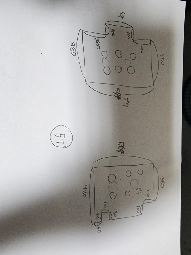

중간에 동그라미 구멍 3개씩 6개입니다.
혹시라도 보강이 필요하면 거기에 맞게 해주십시요

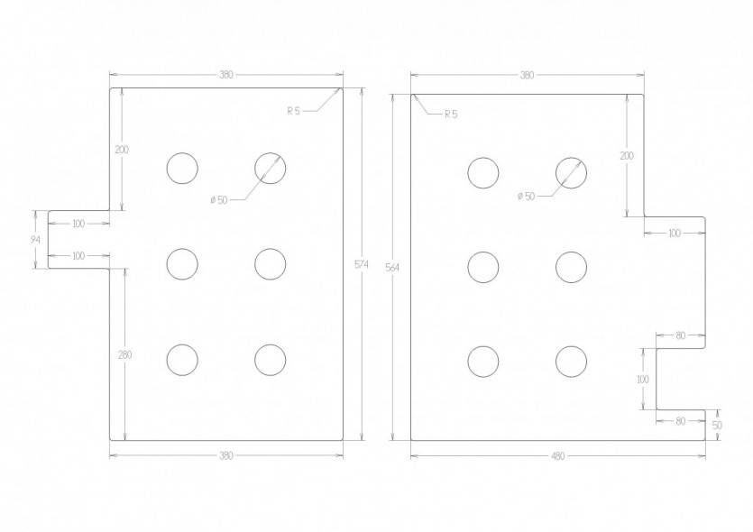

본문에 도면 첨부하였습니다.
날카로움과 크랙 방지를 위해 모든 내외각 모서리 반지름 5로 둥글게 처리하였습니다.
좌측 치수 주신도면에는 84로 되어 있었는데 실제 94입니다. 확인해 보시구요.

네 맞습니다. 진행해주시면 됩니다
