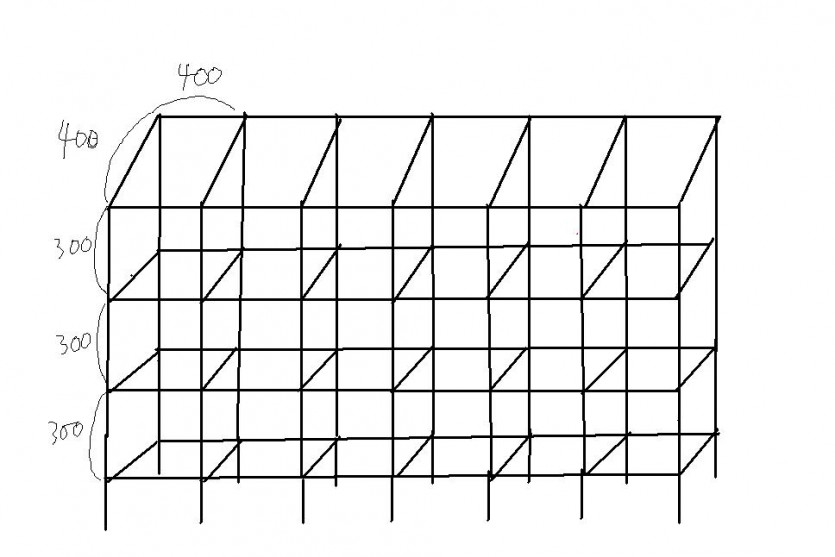

열쇠와 컴퓨터 가게 오픈으로 바쁘게 준비중인데요..
진열대를 만들어야 될 것 같아서 콤비락으로 해볼까합니다.
진열대에는 디지털번호키나 컴퓨터같은것을 올릴까 하는데..
TV받침대도 되는거 보니.. 가능하죠 ^^? 안된다면.. 가벼운것만 올리죠 ㅎ
콤비락은 튼튼한 15mm.
높이 900mm / 가로 2400mm / 가로칸수 6칸 / 높이칸수 3칸 / 다리 100m
직접 3T 4T 찾다가 ..;; 헷갈려서.. 필요한 부품 계산 좀 해주세요 ^^;;;
다리도 들어가는데.. 다리가 없는것이 무게를 더욱 지탱하주는 것 아닌가요??
왠지 다리가 휘어지면 쓰러질듯해서 ^^;; 짧은 지식으로 여쭈어봅니다 ..
그리고
받침을 합판이나 .. 유리를 생각중인데. 뭐가 좋을까요 ^^?
가로봉 400mm 48개 세로봉 400mm 28개 기둥봉 300mm 42개 다리봉 100mm 14개 3T 4개 4T 22개 5T 30개 바닥클립 96개 고무발 14개 이렇게 하시면 실제높이 1100mm 더하기 부속이 차지하는 높이 48mm~60mm 정도 더 높아지고 가로크기는 2400에 부속이 차지하는 길이 84mm~105mm 정도 커집니다. 다리는 100mm는 좀 긴감이 있구요 50mm 정도가 튼튼합니다. 다리가 없어도 되나 없을 시 바닥청소하다보면 아랫단이 많이 더러워집니다. 빗자루나 봉걸래가 닿는 부분을 다리가 카바해 주는 것입니다. 이런 부분은 가구나 장판깔때에도 모두 적용되는 부분입니다. 받침은 한판을 하셔도 되고 유리를 하셔도 됩니다. 외관이나 비용을 생각하셔서 하시면 되겠네요. 위 같은 경우는 받침의 크기를 398 * 398로 하시면 되겠네요. 그리고 위 같은 구조는 튼튼해서 굳이 15mm 파이프를 안하셔도 됩니다. 또한 가로봉의 길이를 600mm 정도 까지 하셔도 됩니다. 그럼 비용이 많이 줄겠죠?
