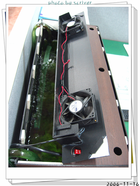

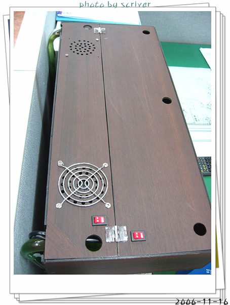

일단 전체적으로 흰색 5t로 할꺼구요 제가 첨부한사진을 바탕으로 만들려고 합니다.
1.뚜껑이구요  뚜껑은 두부분으로 나누어 아크릴경첩으로 접할겁니다.
쉽게  1번사진에 보이는 대로 냉각팬바람구멍하고 기타 스위치구멍,  스위치는
다이포 사이트에 파는 스위치 세트연결할거라서 거기에 맞게 타공해주시기 바랍니다.  그림에 보이는 나머지 구멍 다섯개도 타공해주세요
싸이즈는(가로: 893 , 세로 304)->  세로 110지점에서 재단해주세요(경첩을달것이므로)
2.다음은 수조 뒷면에갈 부분인데요 사진에 보이는것처럼 외부여과기 입수구와 출수구가 들어갈수 있도록 양쪽에 재단해주시기 바랍니다. 구멍크기는 (가로 :4센치, 세로:5센치) 싸이즈는 (가로:893, 세로: 110)

미리 단위라 재단하는데 불편함은 없구요. 더 정밀하게 미리 단위 이하로 재단 못해 드리는 것이 송구스러울 뿐입니다. 대부분의 포맥스 조각들이 사각이므로 포맥스 상품에 가셔서 가로세로 수량 입력하셔서 주문하시면 되구요. 가격도 바로 나옵니다. 그리고 타공은 되도록이면 손으로 그리시더라도 도면을 올려 주시면 감사하겠습니다. 팩스를 주셔도 됩니다. 글과 말로서는 나중에 서로 안맞는 경우가 많아서요. 타공비용은 개당 30mm 이하는 300원 30mm 부터는 500원입니다. 그리고 사진상에 보니 시트지 위에다 경첩을 붙인것 같은데 경첩을 먼저 붙이는 것이 좋습니다. 시트지 자체가 들떠서 떨어지거든요.
