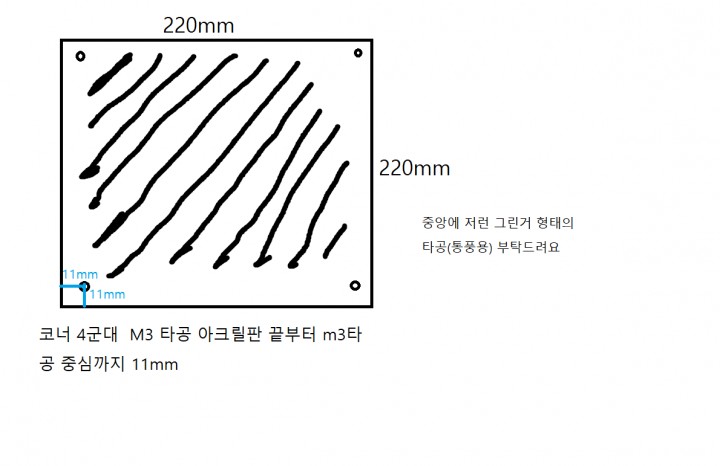

첨부한 그림과 같이 타공된 아크릴 판이 필요합니다

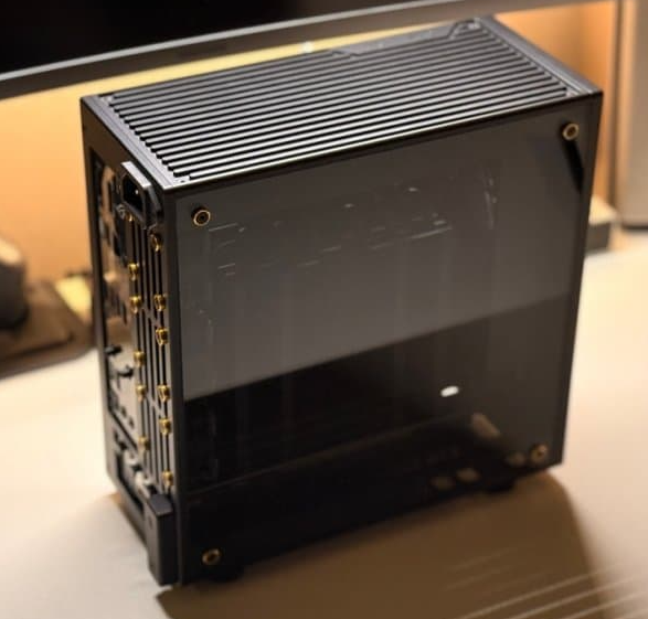

추가 첨부한 컴퓨터 케이스가 사진처럼 유리로 되어있어서 통풍이안되서
아크릴판으로 제작해서 통풍을 할려고 합니다

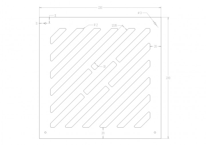

본문에 도면 첨부하였습니다.
타공이 너무 길면 부러지거나 휘어지므로 두 세개로 끊었습니다.
긴타공 내측은 R2로 둥글게 처리하여 크랙을 방지하였습니다.

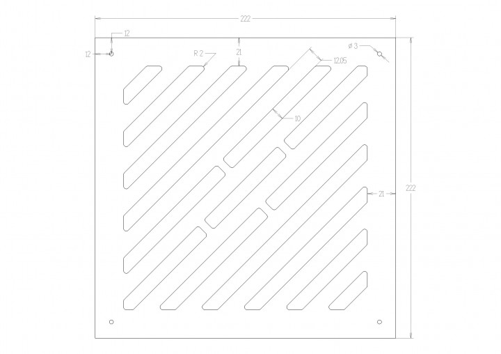

전체 유리판의 가로세로 다시 확인해보니
가로세로 222x222 더라구요
타공홀구멍이 m3사이즈고
유리판끝부터 타공 중앙까지의 길이도 12mm로
확인
수정 도면 다시 첨부하였습니다.
확인 후 댓글 부탁합니다.
스푸푸님의 댓글의 댓글
no_profile 스푸푸쪽지보내기 메일보내기 자기소개 아이디로 검색 전체게시물 작성일
네 이대로 해주세요 감사합니다
