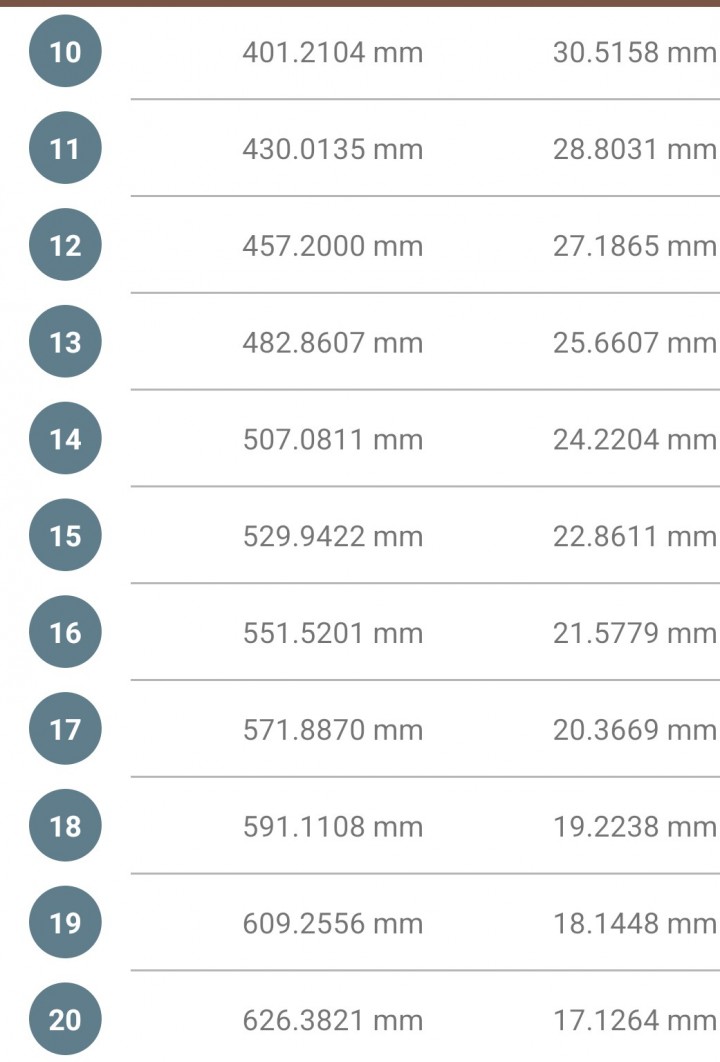

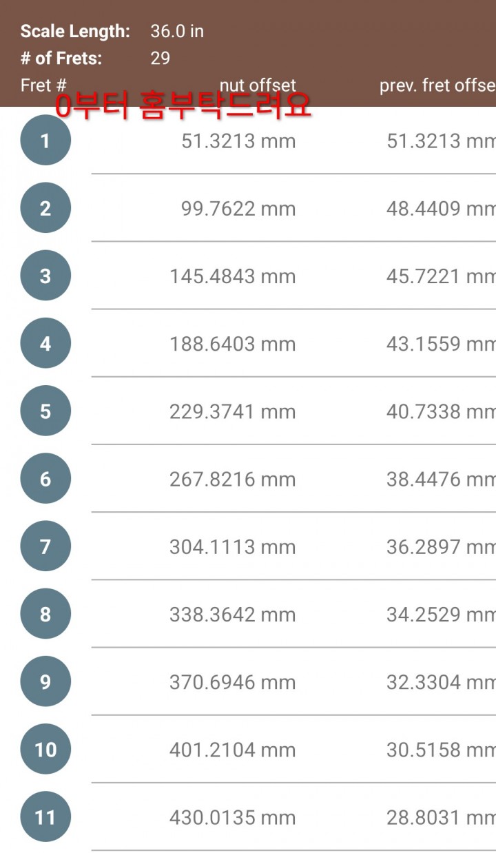

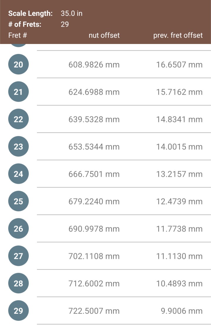

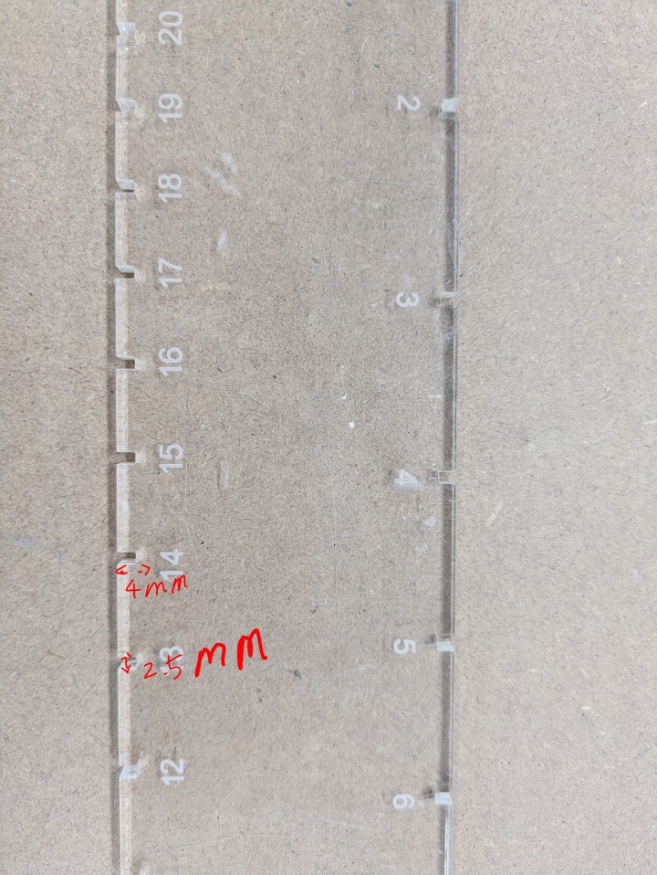

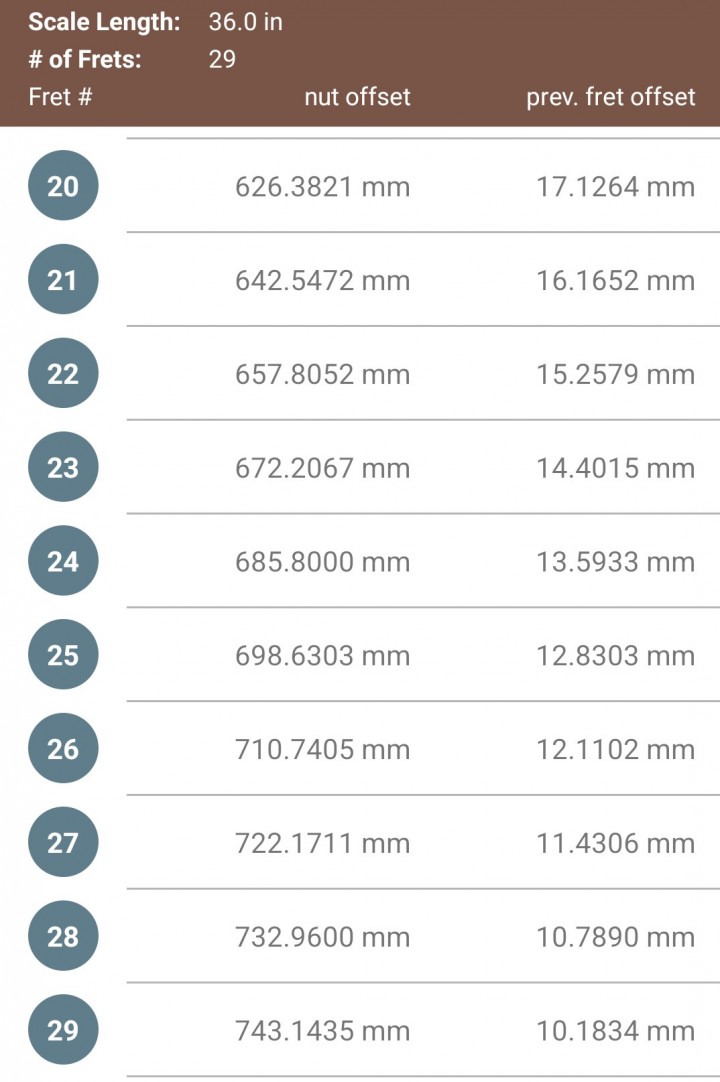

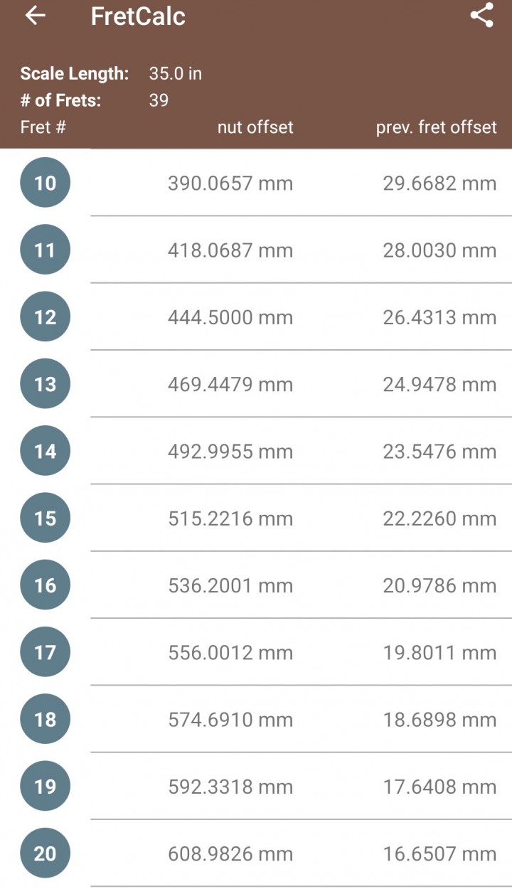

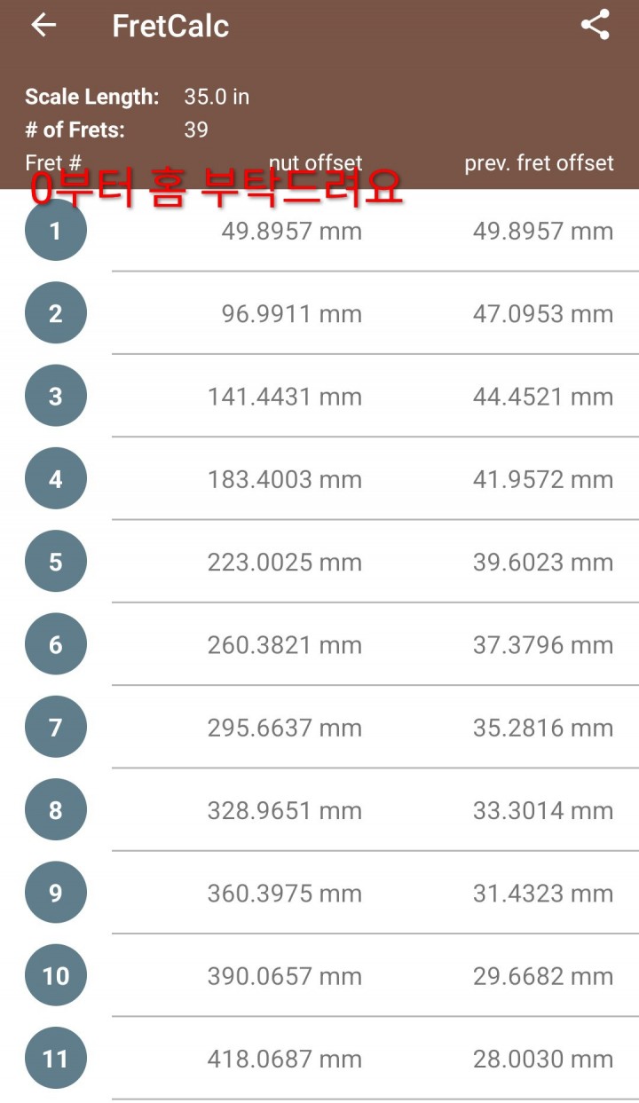

아크릴두께 6mm 두개입니다
사이드에 홈 2.5mm넓이 깊이 4mm
한쪽은 35inch 반대쪽은 36inch
Nut(0)부터 29fret까지 (총홈은 그래서 30개입니디)
사진으로 간격첨부해요.
왼쪽 숫자는 nut(0)에서부터 플렛 간격
오른쪽은 전플렛부터 다음플렛간격입니다

간단한 도면 작업이 아니라 검토해 보고 내일 답변드리겠습니다.
길이가 거의 1미터에 달하는 긴 판에 홈이 저렇게 생기면 사용 불가능할 정도로 잘 부러집니다.
홈의 직각부분은 둥글게 처리해야 할 것 같습니다.
플렛 사이의 거리는 플렛 중심과 중심 간의 거리인지요?
판의 폭 사이즈을 알려 주세요.
6T는 재고가 없고 5T만 가능합니다.
긴 기타넥 형태의 아크릴 판에 좌우로 위 치수 간격에 맞춰 홈을 내고 레이저 각인하는 작업 맞는지요?
정재영님의 댓글
정재영이름으로 검색 작성일
둥굴게 괜찮습니다
네 플렛 홈끝에서 끝
5T좋습니다
판폭은 적당히10cm면 좋을것같습니다
네 폭 10cm에 위아래로 0플렛 부터 29플렛 홈 그리고 위아래 여분 까지 길게입니다
정재영님의 댓글
정재영이름으로 검색 작성일
홈이 둥글게되면 4mm 에서 5mm깊이로 수정 부탁드립니다
(저 템플릿 홈에 지그가 걸리는부분이 덜 걸길까봐 1mm여유를 주고싶습니다)
아무래도 이 작업은 어렵겠습니다.
도면 작업 시간이 너무 오래 걸리고 플렛 간역이 선형이 아니다 보니 하나의 실수로 매번 전체 도면을 다시 그려야 하는 상황이 생길 것 같습니다. 죄송합니다.
