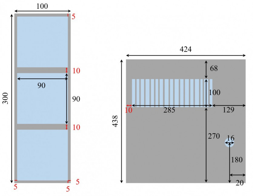

사장님 안녕하세요.
아크릴 재단 관련하여 문의 드립니다.
그림에서 회색은 검정색 아크릴 3T고 파란색은 가공 범위입니다 (단위: mm).
아크릴 판에서 파란색 범위만 잘라내고 싶은데 가능할까요?
오른쪽에 285x100 은 빗장 형태입니다.
가로 크기 기준으로 10 / 5 / 10 / 5 ... 를 반복하여 10x100는 뚫고 5x100는 냅두고 싶습니다.
추가로 424x438 1개, 100x438 2개, 100x418 1개, 100x350 1개, 105x400 1개까지 재단 요청드리려 합니다.
확인해 주시면 감사하겠습니다.
좌측 도면의 경우 사실상 사용이 불가능합니다.
너무 약해서 배송이 불가할 정도입니다. 수정이 필요해 보입니다.
