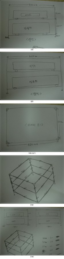

문의드립니다.
첨부된 설계도면(?)... 데로 콤비락을 이용 만들어 보려 합니다.
전면 측면 등의 사진을 첨부하였습니다.
사이즈는 정확합니다. 궁금한것은 중간에 연결하는 부속품을 어떤것으로
몇개를 주문해야 하는지 입니다.
콤비락은 처음이라 도데체 모르겠군요.
부속품을 어떤 것으로 해야 할지 알려 주시기 바랍니다.
복층구조이지만 선반은 3개를 놓으려 합니다.
감사합니다.
답변이 늦어 죄송합니다. 파이프가 차지하는 공간이 12mm가 있으므로 가만하셔야 하구요. 도면상에는 실제 외부크기인지 안쪽 공간 크기인지 나와있지가 않네요. 도면처럼 가로 420mm 파이프로 하시면 실제 안쪽크기는 420mm가 나오나 바깥크기는 444mm가 됩니다. 일단 위와 같이 순수 파이프의 길이를 주문하신 다고 가정하고 다른 필요한 부품들은 (파이프는 수량이 다 맞구요, 다리부분이 잘 안보이는데 다리는 4개 입니다.) 3T 4개 4T 8개 바닥클립 선반하나 당 4개 고무발 4개 입니다.
