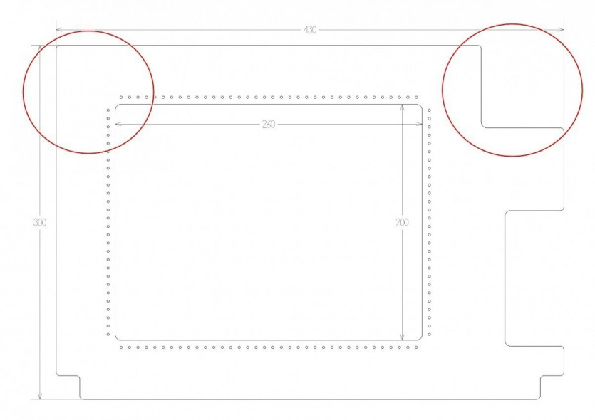

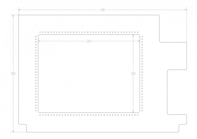

여기에 최종 도면대로 잘 받았습니다 :) 잘 사용중인데요.
미처 생각못했던게 이미지처럼 우측 뒤쪽의 네모부분을 양쪽으로 했어야 했는데..ㅠㅠ
그래서 하나 더 주문하려합니다.
전체 사이즈는 최종도면과 동일하구요. 우측 뒤쪽 네모 부분을 뚜껑을 달수 있게 양쪽(좌우)으로
타공이 가능할까요?
우측 뒤쪽 네모 빈 부분에 에어관련 제품이 들어가는데. 좌측으로 옮기는 경우도 있어서. 양쪽으로 두고 안쓸때마다 뚜껑 형식으로 그부분만 덮어놓으려고 하거든요.
중앙의 낚시줄 관련 타공은 줄어들어도 괜찮습니다.

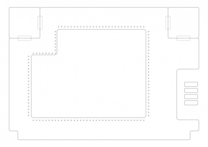

근데 이전과 다른게. 본문에도 있지만 양쪽 우측 뒤쪽 부분에 부분 뚜껑을 달아야하는데. 이부분도 참조해주셔서 도면 부탁 드리겠습니다!
본문에 도면 첨부하였습니다.
좌우 상단은 뚜껑형태로 사용하기 위해서는 적어도 네부분이 걸쳐져야 합니다.
바깥쪽은 수조뚜껑 받침대로 걸쳐지면 되고 안쪽은 조그만 아크릴 조각 (우측부분)을 보내드릴테니 본체의 하단에 붙이시거나 뚜껑의 상단에 붙이시면 되겠습니다. (본드는 같이 보내드리겠습니다.)
치수는 이전과 동일하기에 따로 표기는 하지 않았습니다.
댓글 주시면 작업진행하겠습니다.
위와 같은 형태는 일반적이라면 휘지않아야 하는데 말씀처럼 뜨거운 쪽이 있으면 그쪽으로 휩니다.
아니면 낚시줄을 너무 팽팽하게 하셨다면 휠수 있습니다. 장력을 좀 느슨하게 하실 필요가 있습니다.
프른이님의 댓글의 댓글
프른이이름으로 검색 작성일
완벽합니다!! 진행해주셔도 되겠습니다 !!
