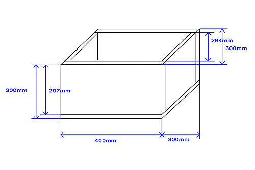

참고 모양의 형태로 팁앤테크의 박스형태 만들기를 넣었습니다.
형틀의 모양은 정사각형이며 상부, 하부가 없는(뚫려 있는) 테두리만 있는 모양입니다.
내부의 한 변의 길이가 103 mm 이어야 하며(외부가 아닌 내부의 길이)
높이는 20 mm, 아크릴의 두께는 3 mm(곤란하시면 5 mm) 입니다.
수량은 10 ea 로 생각하고 있습니다.
제작 가능하신지와 가격 등 안내해 주시면 구매 진행하도록 하겠습니다.
감사합니다.

형틀에 겔과 같은 액을 넣고 굳힌 후 떼어내는 용도입니다.
상단 모서리에 삼각형, 사각형 등 보강이 있어도 상관 없습니다.
다회용으로 하시려면 4판을 조립형태로 하시고 직사각을 유지시켜주는 외부 판에 4판을 넣어 고정하는 형식을 취하는 것이 좋을 것 같습니다.
그렇게 하신다면 수량별 견적은 아래와 같습니다. (도면비 20000원 배송비 3000원 별도)
주문하시면 도면 올리고 문자드리겠습니다.
금일은 마감일이라 도면은 월요일 가능하겠습니다.
혹시나 액체가 뜨거운 형태라면 아크릴은 휠 가능성이 있어 추천드리지 않습니다.

설명 감사드립니다.
다만 의견 주신 것처럼 아주 견고하게 할 정도의 것은 아니어서,
테두리만 있는 형태에 상단 모서리 부분에만 작은 삼각형 형태로 보강이 있으면 충분할 것 같습니다.
견적부탁드립니다.
아크릴 본드로 조립하실 생각이시면 치수가 있는 손으로 그린 도면이라도 주시면 견적드리겠습니다.
