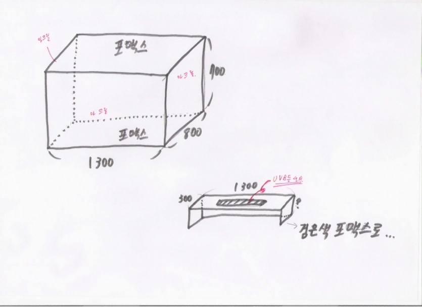

제가 이번에 처음 주문을 하려는 건데요 아직 아크릴 한번 만져 본적 없는 초보라 여러모로 고민이 됩니다. 파충류 쪽을 애호하다 보니 적절한 어항이 필요한데 대형 어항을 사려하니 가격이 만만치 않더군요. 그래서 포맥스로 대충 만들어 볼까 하고 이 싸이트 찾아들어와서 이리저리 둘러보니 이것 또한 만들기가 쉽지 않아 보이는 군요. 그래서 그냥 완성품을 주문하고 싶은데요...
1300*800*700 크기로 뒷면과 아랫면은 검은 포맥스로 하고 나머지 앞뒤옆면은 투명 아크릴로 만들고 싶습니다. 그리고 2자짜리 UVB등을 장착 할 수 있는 뚜껑도 만들고 싶은데요...대략 얼마정도 나올지좀 가르쳐주세요.
대충 발로 그린 설계도 첨부합니다. ?는 어떤 싸이즈여야 맞을지 잘 판단이 안서서 일단 그렇게 했습니다. 그림이 엉망이라 죄송;;

일단 여러모로 생각해봤지만 저 이상의 생각이 나질 않아서요
아직 아무것도 모르니 어떻게 해야 할지도 모르겠고...
일단 제가 하고 싶은건 뚜껑이 아니라 통 자체거든요.
뚜껑은 차차 만들어도 되니 저 통 만들기 자체에 대한 설명과 견적을 좀
알려 주세요.
크기가 너무 커서 위와 같이 간단히 많든다면 많은 문제가 생길 것 같습니다. 일단 뚜껑의 경우 너무 길어 쳐질 수 있구요. 어항도 많이 휘청거릴 것 같습니다. 뚜껑의 경우 처지지 않게 하려면 비어있는 앞면에도 판이 있어야 되구요. 높이도 충분이 높게 해야 아래쪽으로 처지지 않습니다. (처짐의 문제는 두꺼운 포맥스를 써도 마찬가지이며 얇은 포맥스를 쓰더라도 설계만 잘 하면 충분히 견딥니다.) 일단 다시 한번 생각해 보시고 크기를 좀 더 줄이심이 어떨른지요?
