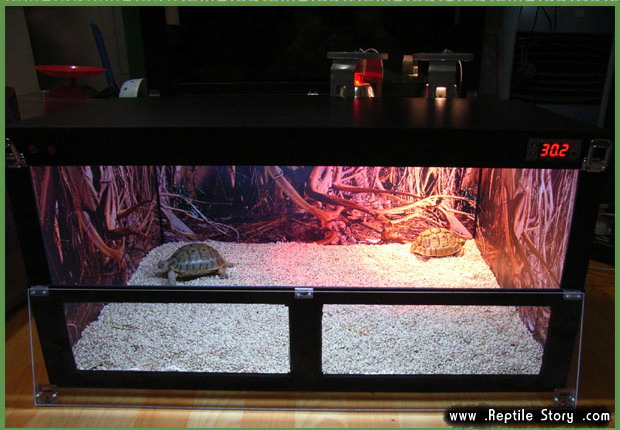

포맥스로 사육장 만드려고요..

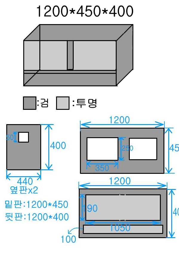

전체적으로 1200*450*400 입니다 (단위:mm)
실물 사진처럼 만들고 싶습니다. 고칠 점도 말씀해 주시면 감사하겠습니다
견적 내주세요
안쪽으로 사각으로 파내는 작업은 해드리지 않기 때문에 본인이 직접하셔야 하구요. 안쪽으로 파내는 작업은 생각보다 상당히 어렵습니다. 조각이 많아지더라도 긴조각들을 조합해서 만드는 것이 더 수월하고 비용도 좀더 적게 나오구요. 그림에서 아크릴문의 경첩이 달리는 쪽 포맥스의 강도가 약해서 실제 문들 달면 많이 휘청 거릴 것 같습니다.경첩달리는 쪽 뒷쪽으로 20mm 이상 되는 포맥스로 가로로 길게 쫄대를 대 주셔야 할 것 같습니다.
