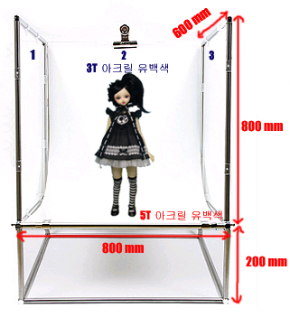

주문합니다.
바닥용 파이프 가로 800mm 4개 - 2100*4=8,400
바닥용 파이프 세로 600mm 4개 - 1700*4=6,800
바닥용 파이프 기둥 200mm 4개 - 900*4=3,600
반사판용 세로 파이프(좌우뒷판용) 800mm 6개 - 2100*6=12,600
반사판용 가로 파이프(좌우용) 572mm 2개 - 1644*2=3,288
반사판용 가로 파이프(뒷판용) 772mm 1개 - 2044*1=2,044
3T 8개 -700*8=5,600
난T6개 -1020*6=6,120
2P 6개 -690*6=4,140
바닥클립 6개(고정용 2개포함) -400*6=2,400
거울클립(플라스틱) 50개 가량 (한변에 5개 정도) -100*60=6,000
아크릴유백 3T
좌우용 796 * 568 2개 - 12361*2=24,722
뒷판용 796 * 768 1개 - 16538*1=16,538
아크릴 유백 5T
바닥판용 사이즈로 계산하여 추가요망
(사이즈가 커서 휘더라도 주문합니다. 중간에 지지대를 놓고 사용예정)
고무망치 1개-1,200
천고정용 브라켓 20개- 2,200
아크릴 유백 5T를 제외한 금액 114,485원
추가금액을 계산해서 총 결재해야 하는 금액을 개별주문에 올려주시면 바로 카드결재 하도록 하겠습니다.
**사이즈가 커서 안전성이 떨어진다고 하셨는데 콤비락 15mm로도 제작이 가능한가요? 메뉴에 보니 15mm 콤비락에 맞는 거울클립은 없는것 같아서요.
견적부탁드립니다.
안정성이 떨어지는 것은 파이프의 굵기 때문이 아니라 반사판의 넓이가 넓어서 뒤틀리면서 휘청 거릴 수 있다는 것입니다. 말씀하신대로 15mm 용으로는 거울클립이 나오지 않구요. ^^ 바닥판용 유백 5T는 792 * 595로 하시구요. 가격은 20,036입니다. 제가 계산해 보니 아크릴 유백 5T 제외 105,652원인데 ^^; 바닥판 포함 125,688원이네요. 일단 125,688원을 개별주문란에 올려놓겠습니다. 확인해 보시고 주문 주세요~
