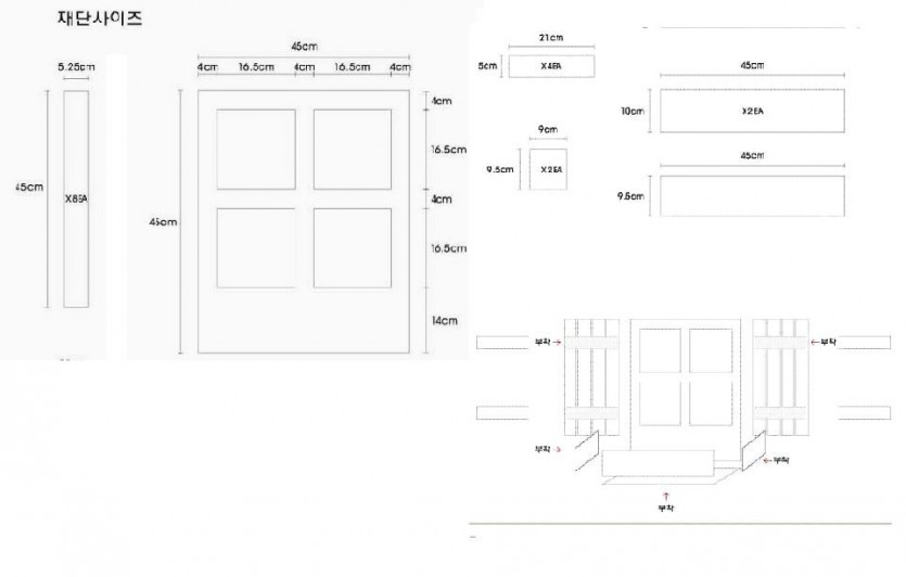

안녕하세요..^^
프로방스창문을 만들려구요...
첨부 이미지처럼 재단해 주실수 있으신가요?
그럼 어떻게 주문을 하면 되는건가요?
http://www.diyfor.co.kr/?doc=bbs/gnuboard.php&bo_table=help&sselect=wr_subject%7Cwr_content&stext=%C7%C1%B7%CE%B9%E6%BD%BA&soperator=0&page=1&wr_id=381 위 링크는 이전에 주문하신 분의 질문에 대한 답변입니다. 각 필요한 조각들은 위 링크에 있구요. 잘못된 치수도 설명이 되어 있습니다. 필요한 조각들을 포맥스 상품에 가셔서 치수와 수량을 입력후 주문하시면 됩니다. 다만 안쪽에 내모난 창틀은 직접 커터칼로 오려내셔야 되구요. 그런데 보통 생각보다 금액이 많이 나와서 잘 안하시는 편입니다. ^^; 위처럼 만드시는데는 포맥스보다는 우드락으로 하시는 것이 경제적입니다.
