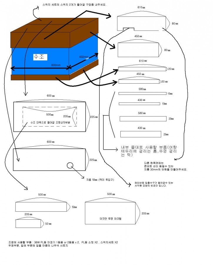

안녕하세요, 운영자님. 여기 회원님들것중 마음에 드는게 있어서....
저희집 수조 크기에 맞게 치수 바꿔서 올려드립니다.
포맥스5T로 할려고 하는데...오차가 있는지 잘 모르겠네요..보시고 검토
부탁드립니다. 이렇게하면 견적이 얼마나 나오는지...아, 그리고 주소지가
저희 동네 근처네요..전 동구 효목동 살거든요. 혹여나 나중에 찾을때
직접수령해도 될련지...그리고, PL안정기같은 경우는...PL등 36W짜리
2개쓰려고 하는데...1개용 2개쓰는게 나을까요..아니면 2개용 1개 쓰는게 효율
적일까요? 스위치세트...PL등클립, 안정기, 전원코드..이렇게 필요하네요.
추가로 이 견적정도로 시트지 두르려면 또 얼마나 드는지도 궁금합니다.
너무 많은걸 한번에 물어봐서 죄송합니다..^^
답변이 너무 많이 늦어버렸습니다. 리플이 달려있어서 한참동안 못봤습니다. 사죄드립니다. 꾸벅. 설계가 약간 틀린 부분이 있어서 정정하여 아래 답변글로 달았습니다. 붉은 글씨로 되어있는 부분이 틀린 부분이고 X 2로 되어있는 것은 수량입니다. 그리고 하나 있는 아크릴판은 3T로 하시면 되구요. 나머지는 모두 포맥스 5T 기준입니다. 그리고 조명박스에 전선 구멍이 필요합니다. 케이블락을 쓰시면 되지만 5T는 너무 두꺼워서 조여지질 않습니다. 안조여 지더라도 록타이트로 고정하시면 됩니다.
