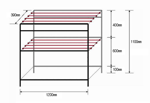

난대 제작 문의
앞에 몇 분이 난대 제작을 위하여 주문을 하셨던데, 참고하여
비슷하게 제작을 하려합니다.
그림을 첨부하니 세부사항을 담당자께서 정확하게 뽑아주시고
견적을 내주셨으면 고맙겠습니다.
난대 필요부품 (15mm 파이프용) 가로봉 1170mm 6개 세로봉 360mm 6개 기둥봉 400mm 4개 600mm 4개 다리 100mm 4개 가로봉(난T이용) 1166mm 10개 3T 4개 4T 8개 난T 20개 고무발 4개 바닥클립 필요에 따라 선택 고무망치 가로 1200mm 세로 390mm 높이만 45mm 더 높아진 1145mm입니다. 화분대 밑의 봉도 난T를 이용 이동가능하게 하시면 경사도를 마음대로 조절하실 수 있습니다. 그래서 난T이용 가로봉의 개수를 화분대 밑 봉 2개를 더하여 10개로 하였습니다. 물받침은 다 만드시고 난 뒤 설치를 해보시고 적당한 경사도를 측정해 보시고 그 크기에 맞게 나중에 주문하시는 것은 어떤지요? 어차피 콤비락과 납작한 판재는 같이 배송이 불가능하니까요.
김진환님의 댓글
no_profile 김진환쪽지보내기 메일보내기 자기소개 아이디로 검색 전체게시물 작성일
1. 바깥크기가 정확하게 1200 X 390이어야 합니다.(465mm 폭의 공간에 들어가야 합니다)
2. 높이는 꼭 1100이 아니어도 됩니다.
3. 화분대 밑의 봉은 물받침 용도로 이동가능하게(경사) 해야 됩니다. 그리고 아래층 난대 밑의 물받이는 필요없으니 빼주십시오.(위 그림 수정했습니다)
봉의 지름은 15mm이며, 전에 제작하신 분처럼 타공 아크릴판도 만들어 주시면 좋겠습니다.^^
안녕하세요. 김진환님. ^^ 견적을 내기전에 우선 두가지만 말씀드리겠습니다. 1. 난대의 크기를 정확하게 바같크기 1200 X 390 에 맞추어야 하는지요? 2. 난대의 높이 1100을 정확하게 맞추어야 하는지요? 3. 화분걸치는 곳 바로 밑의 파이프는 고정인가요? 난T 이용 이동이 가능한 것인가요? (참고로 저희 몰에서 주문하신 분의 경우 난T로 이동이 가능하게 하여 물받이용 판넬을 경사지게 걸치는 용도로 사용하셨습니다.) 만약 고정이고 단순히 강도 보강용이라면 굳이 하실필요 없습니다. 1. 2의 이유는 어떤 분은 파이프의 길이를 기준으로 문의하시고 어떤 분은 바깥 크기로 계산하셔서 문의 하시기때문에 30mm의 오차가 생깁니다. 만약 파이프만의 길이로 계산하면 실제 크기는 1230 X 420 이 되구요. 높이는 1145가 됩니다. 그냥 배란다에 놓으시면 오차가 있어도 상관없지만 혹시 구석에 끼워 넣게 되시면 안들어가게 되는 경우가 생겨서요. ^^
