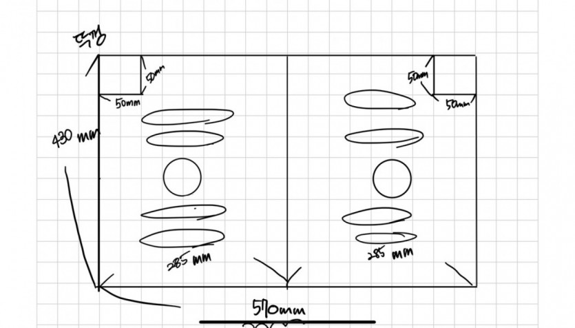

거북이 2자광폭 수조에 칸막이랑 뚜껑 주문하고자 합니다!
칸막이 = 가로 432mm x 세로 430mm
수류에는 원형타공이 좋을지 세로타공이 좋을지 여쭤보고 싶습니다~
수조뚜껑 = 도안첨부합니다
가로 570mm x 세로 430mm인데 이것을
가로 285mm x 세로 430mm 2장으로 하고 싶습니다~
내고 싶은 모양은 도안에 그렸는데 대략 견적 알고 싶습니다

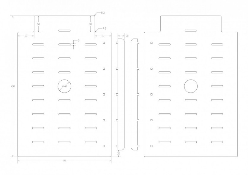

타공 형태보다 타공 크기가 클수록 좋습니다만 1mm 이상만 돼도 좌우 물이 치완되는 대는 이상 없습니다.
다만 심리적인 영향이라고 말씀드리고 싶습니다.
수조뚜껑의 경우 모든 방향이 걸쳐져야 쳐지지 않게 쓸수 있습니다.
위의 경우 너무 커서 반 가르는 것이 맞아보이구요.
적어도 세방향이 걸져지고 가운데 부분만 허공이라면 그 아래쪽으로 쳐지지 않게 보강이 필요합니다.
주문하시면 보강포함한 설계도면 올리고 문자드리겠습니다.
아크릴 투명 5T 레이저 커팅시 뚜껑의 견적은 60000원입니다.
*조립시 필요한 본드 포함

카톡 드렸는데 뚜껑 도안 조금 수정 가능할까요ㅠㅠ 카톡으로 수정한 도안사진 보내드렸습니당.. !!
본문에 도면 첨부하였습니다.
허공에 뜨게 되는 부분은 아래쪽으로 보강대를 추가였습니다.
조립이 편하게 홈을 만들어 놓았습니다. 조립후 본드칠 하면 되겠습니다.
