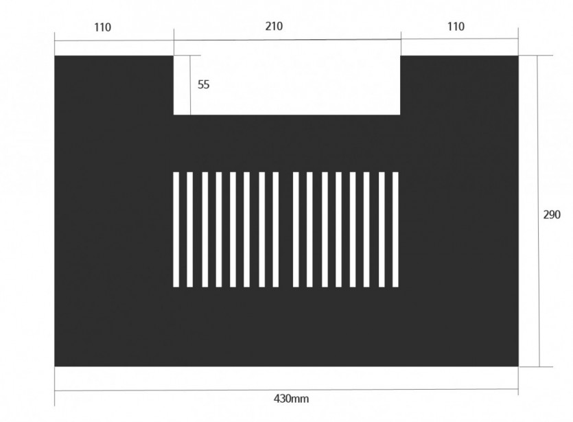

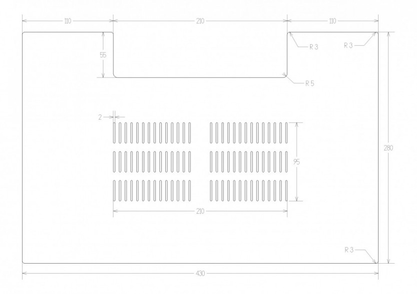

견적요청드립니다 페이지 정보 작성자 손영택이름으로 검색이름으로 검색 댓글 4건 조회 343회 작성일 22-11-15 09:53 목록 글쓰기 게시판 리스트 옵션 수정 삭제 본문 도면처럼 제작의뢰드립니다. 중간 타공판은 가로 2미리정도에 적당하게 사진처럼 해주시면 됩니다.. 댓글 4 댓글목록 다이포님의 댓글 다이포쪽지보내기 메일보내기 자기소개 아이디로 검색 전체게시물쪽지보내기 메일보내기 자기소개 아이디로 검색 전체게시물 작성일 22-11-15 09:57 안녕하세요. 아크릴 투명 5T 레이저 커팅시 견적은 36200원입니다. (세로 치수는 280으로 변경) 세로 타공은 위와 같이 하면 가공 시 변형이 생길수 있으므로 알아서 적당히 해 드리겠습니다. 본문의 견적 결제하기에서 금액 맞추어 입력후 주문하시면 도면 올리고 문자드리겠습니다. <p>안녕하세요.</p> <p>아크릴 투명 5T 레이저 커팅시 견적은 36200원입니다.</p> <p>(세로 치수는 280으로 변경)</p> <p>세로 타공은 위와 같이 하면 가공 시 변형이 생길수 있으므로 알아서 적당히 해 드리겠습니다.</p> <p>본문의 견적 결제하기에서 금액 맞추어 입력후 주문하시면 도면 올리고 문자드리겠습니다.</p> 댓글 옵션 답변 다이포님의 댓글 다이포쪽지보내기 메일보내기 자기소개 아이디로 검색 전체게시물쪽지보내기 메일보내기 자기소개 아이디로 검색 전체게시물 작성일 22-11-15 10:20 본문에 도면 첨부하였습니다. 모든 내외각은 날카로움과 크랙 방지를 위해 둥글게 처리하였습니다. 치수 잘 확인해 보시고 댓글 주시면 작업진행하겠습니다. <p>본문에 도면 첨부하였습니다.</p> <p>모든 내외각은 날카로움과 크랙 방지를 위해 둥글게 처리하였습니다.</p> <p>치수 잘 확인해 보시고 댓글 주시면 작업진행하겠습니다.</p> 댓글 옵션 답변 손영택님의 댓글의 댓글 손영택이름으로 검색이름으로 검색 작성일 22-11-15 10:22 네 작업진행해주세요... 감사합니다^^ 네 작업진행해주세요... 감사합니다^^ 댓글 옵션 답변 다이포님의 댓글의 댓글 다이포쪽지보내기 메일보내기 자기소개 아이디로 검색 전체게시물쪽지보내기 메일보내기 자기소개 아이디로 검색 전체게시물 작성일 22-11-15 10:54 확인하였습니다. 감사합니다. <p>확인하였습니다. 감사합니다.</p> 댓글 옵션 답변
