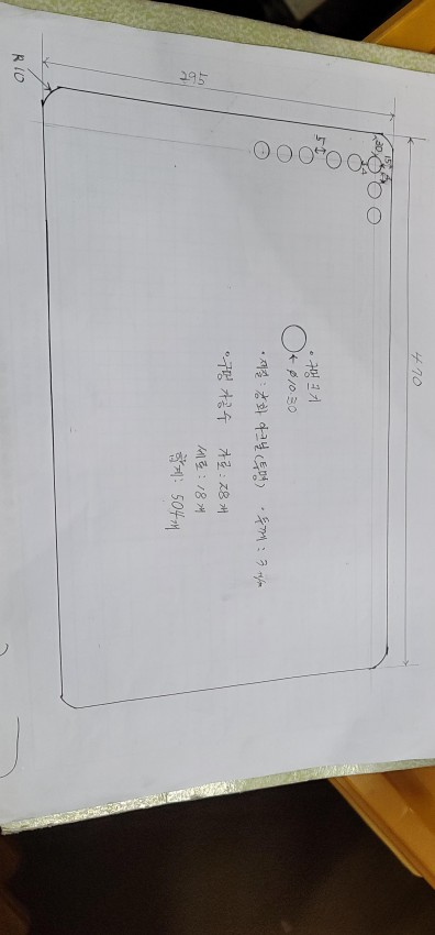

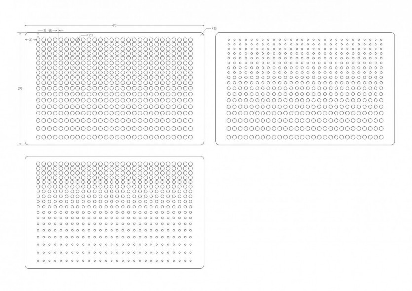

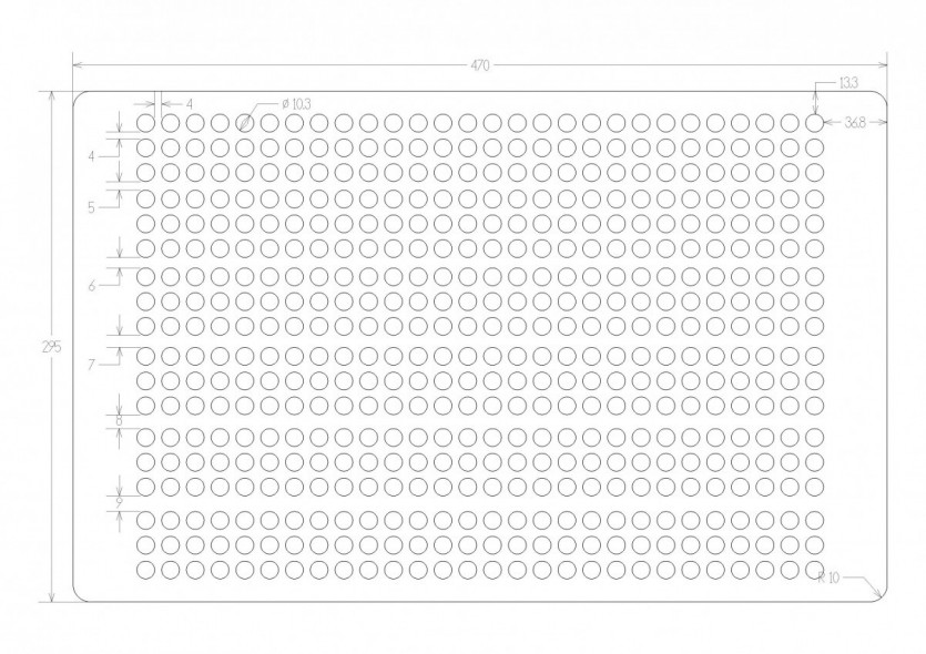

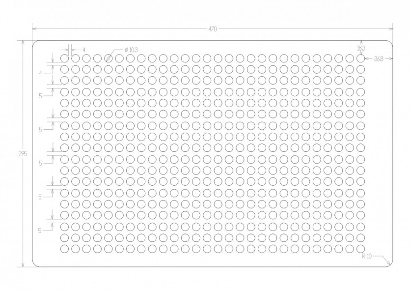

견적바랍니다 페이지 정보 작성자 재아이름으로 검색이름으로 검색 댓글 11건 조회 369회 작성일 22-11-15 14:25 목록 글쓰기 게시판 리스트 옵션 수정 삭제 본문 세로 3줄마다 약간 차이를 두고싶습니다 가능한가요? 댓글 11 댓글목록 다이포님의 댓글 다이포쪽지보내기 메일보내기 자기소개 아이디로 검색 전체게시물쪽지보내기 메일보내기 자기소개 아이디로 검색 전체게시물 작성일 22-11-15 14:31 안녕하세요. 위 타공 수량이 맞다면 아크릴 투명 3T 레이저 커팅시 견적은 39200원입니다. 레이저 커팅은 주로 캐스팅 아크릴이 잘되기 때문에 캐스팅 판만 사용하고 있습니다. 위 치수대로 타공은 합니다만 레이저 커팅은 소수점 이하는 사실상 의미가 없습니다. 본문의 견적 결제하기에서 주문하시면 도면 올리고 문자드리겠습니다. <p>안녕하세요.</p> <p>위 타공 수량이 맞다면 아크릴 투명 3T 레이저 커팅시 견적은 39200원입니다.</p> <p>레이저 커팅은 주로 캐스팅 아크릴이 잘되기 때문에 캐스팅 판만 사용하고 있습니다.</p> <p>위 치수대로 타공은 합니다만 레이저 커팅은 소수점 이하는 사실상 의미가 없습니다.</p> <p>본문의 견적 결제하기에서 주문하시면 도면 올리고 문자드리겠습니다.</p> <p> </p> 댓글 옵션 답변 재아님의 댓글의 댓글 재아쪽지보내기 메일보내기 자기소개 아이디로 검색 전체게시물쪽지보내기 메일보내기 자기소개 아이디로 검색 전체게시물 작성일 22-11-15 14:37 결재했습니다 결재했습니다 댓글 옵션 답변 다이포님의 댓글의 댓글 다이포쪽지보내기 메일보내기 자기소개 아이디로 검색 전체게시물쪽지보내기 메일보내기 자기소개 아이디로 검색 전체게시물 작성일 22-11-16 11:48 본문에 도면 첨부하였습니다. 주신 치수로는 의도하신 효과도 나지않고 치수도 맞출수 없어서 임의로 간격을 조절하였습니다. 우측과 하단 도면은 효과를 극대화를 위해 타공의 크기도 점진적으로 변화를 주었습니다. 치수 잘 확인해 보시고 좌우하 중 하나 선택해 주시면 작업진행하겠습니다. <p>본문에 도면 첨부하였습니다.</p> <p>주신 치수로는 의도하신 효과도 나지않고 치수도 맞출수 없어서 임의로 간격을 조절하였습니다.</p> <p>우측과 하단 도면은 효과를 극대화를 위해 타공의 크기도 점진적으로 변화를 주었습니다.</p> <p> </p> <p>치수 잘 확인해 보시고 좌우하 중 하나 선택해 주시면 작업진행하겠습니다.</p> <p> </p> 댓글 옵션 답변 재아님의 댓글 재아이름으로 검색이름으로 검색 작성일 22-11-16 12:12 아... 제가 말을 잘못전달한거같습니다 타공크기는 10.3 같고 3줄마다 1정도씩 간격을 더 준다는 의미인데요;; 가로로 간격은 4로 모두 동일하고요 세로로 4.4.4.5.4.4.4.5이렇게... 애매하게 말씀드려 죄송해요 😢 아... 제가 말을 잘못전달한거같습니다 타공크기는 10.3 같고 3줄마다 1정도씩 간격을 더 준다는 의미인데요;; 가로로 간격은 4로 모두 동일하고요 세로로 4.4.4.5.4.4.4.5이렇게... 애매하게 말씀드려 죄송해요 😢 댓글 옵션 답변 다이포님의 댓글의 댓글 다이포쪽지보내기 메일보내기 자기소개 아이디로 검색 전체게시물쪽지보내기 메일보내기 자기소개 아이디로 검색 전체게시물 작성일 22-11-16 12:23 말씀처럼 도면 작성해 보니 치수가 안맞아 떨어져 위와 같이 변형해 드린것이었습니다. 정확한 치수 계산하여 다시 알려주시면 감사하겠습니다. <p>말씀처럼 도면 작성해 보니 치수가 안맞아 떨어져 위와 같이 변형해 드린것이었습니다.</p> <p>정확한 치수 계산하여 다시 알려주시면 감사하겠습니다.</p> 댓글 옵션 답변 재아님의 댓글의 댓글 재아이름으로 검색이름으로 검색 작성일 22-11-16 13:01 시간이 지나서 전화가 안되네요 오늘은 통화가 안될까요? 시간이 지나서 전화가 안되네요 오늘은 통화가 안될까요? 댓글 옵션 답변 삭제 다이포님의 댓글 다이포쪽지보내기 메일보내기 자기소개 아이디로 검색 전체게시물쪽지보내기 메일보내기 자기소개 아이디로 검색 전체게시물 작성일 22-11-16 13:29 도면 다시 첨부하였습니다. 테두리 치수 상관없다 하시어 처음 원하셨던 것 처럼 간격차를 두어도 됩니다. 댓글 주시면 작업진행하겠습니다. <p>도면 다시 첨부하였습니다.</p> <p>테두리 치수 상관없다 하시어 처음 원하셨던 것 처럼 간격차를 두어도 됩니다.</p> <p>댓글 주시면 작업진행하겠습니다.</p> 댓글 옵션 답변 재아님의 댓글의 댓글 재아이름으로 검색이름으로 검색 작성일 22-11-16 13:38 번거롭게 해서 죄송합니다 ... 세줄마다 전부 5로 통일해주세요 번거롭게 해서 죄송합니다 ... 세줄마다 전부 5로 통일해주세요 댓글 옵션 답변 다이포님의 댓글의 댓글 다이포쪽지보내기 메일보내기 자기소개 아이디로 검색 전체게시물쪽지보내기 메일보내기 자기소개 아이디로 검색 전체게시물 작성일 22-11-16 14:20 도면 다시 첨부하였습니다. 치수 잘확인해 보시고 댓글주시기 바랍니다. <p>도면 다시 첨부하였습니다.</p> <p>치수 잘확인해 보시고 댓글주시기 바랍니다.</p> 댓글 옵션 답변 재아님의 댓글의 댓글 재아이름으로 검색이름으로 검색 작성일 22-11-16 14:23 감사합니다~ 담엔 잘 그려서 주문할께요 부탁드립니다 감사합니다~ 담엔 잘 그려서 주문할께요 부탁드립니다 댓글 옵션 답변 다이포님의 댓글의 댓글 다이포쪽지보내기 메일보내기 자기소개 아이디로 검색 전체게시물쪽지보내기 메일보내기 자기소개 아이디로 검색 전체게시물 작성일 22-11-16 14:27 확인하였습니다. 감사합니다. <p>확인하였습니다. 감사합니다.</p> 댓글 옵션 답변
