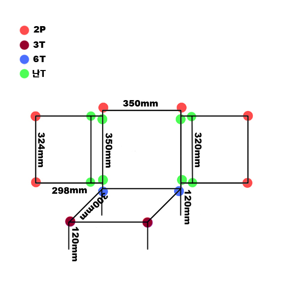

미니 스튜디오를 만들려고 하는데요.
쇼핑몰은 아니고 개인 취미생활에 필요해서 만들어볼까합니다.
작은 (보통12cm)물건들을 촬영할거라 크게는 안잡았습니다.
양 옆에는 날개형으로 만들려고 하는데요.
날개 중간에 더 안정감을 주기위해 난T를 이용해서
콤비락을 더 넣으려 하는데 저렇게 사이에 들어가는 콤비락은 보통
어느정도 여유를 줘야 딱맞게 들어가는건가요?
일단 저는 한쪽에 2mm씩 4mm를 빼봤는데 맞게 하는건지 궁금합니다.
그리고 날개부분 중간에 이렇게 콤비락을 넣으면 날개 전체에
아크릴을 넣는 것은 안되나요? 따로따로 넣거나 보강되는 부분을 뺀
나머지에만 아크릴을 넣어야하는지도 궁금합니다.
처음 시작해서 모르는 것이 더 많습니다.
친절한 답변 부탁드립니다. ^^
난T가 차지하는 공간이 방향에 따라서 3mm,2mm,1mm 씩 각기 달라서 계산이 좀 복잡합니다. ^^;
날개의 새로봉 길이 = 부착되어질 새로봉의 길이 - 난T가 차지하는 공간(1mm*2개) - 가로파이프가 차지하는 두께(12mm*2개) 이니까 350mm - 2mm - 24mm = 324mm (맞게 구하셨네요 ^^) 날개 안쪽으로 난T로 끼우는 봉길이 = 날개의 새로봉 길이(324mm) - 난T가 차지하는 공간(2mm*2개) = 320mm (굿입니다. 잘 구하셨네요. ^^) 바닥판 크기 = 파이프 크기보다 2mm 씩 작게 = 298 * 348 뒷판 크기 = 거울클립이 차지하는 공간 4mm씩 작게(단 난T가 있는 쪽은 6mm 작게) = 346 * 344 날개쪽 반사판 크기 = 세로길이(거울클립이 차지하는 공간 4mm 뺌) * 가로길이(거울클립이 차지하는공간 4mm와 세로로 난T로 연결된 봉과 난T가 차지하는 공간 13mm을 뺌)= 320 * 281 이상과 같습니다.
