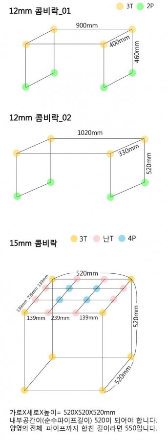

처음 주문하는 것이라서, 꼼꼼하게 계산하기는 했습니다만, 혹시 실수한 곳이 있는지 걱정되서 문의드립니다.
도면 2가지를 각각 첨부하오니, 확인 좀 부탁드리겠습니다.

12mm는 힘을 받는 구조는 아니고, 윗면과 옆면을 검은색 천으로 막기만 할겁니다.
듀얼모니터를 쓰는데, 시중에 있는 모니터후드가 맞는게 없어서, 직접 만들어 볼려고 주문한 것입니다. 사이즈는 그대로 해주셔도 상관 없을 것 같습니다.
15mm는 제가 사이즈를 잘못 적었군요. 수정해서 다시 올리겠습니다. 위에 무거운 제품을 올리려고 하는데, 문제가 있을까요? PC정도의 무게가 올라갈 예정입니다.
그리고 혹시 힘을 받아야 하는 구조물은 아니지요? 만약 그렇다면 위와 같은 구조로는 힘이 없거든요. ^^
가장 아래 도면의 경우 가로가 520mm로 되어 있으나. 가로로 들어가는 파이프 139mm 3개에 부속이 차지하는 공간 15mm 씩 4개 니까 실제 가로 길이는 477mm가 됩니다. 세로도 마찬가지구요. 맨 위 도면의 경우도 파이프를 900mm를 주문하셨으니 양쪽 부품이 차지하는 공간을 합하면 실제 가로 길이는 924mm가 됩니다. 치수가 틀리면 안되는 물품이라면 전체의 가로 세로 높이만 기제해 주시면 거기에 맞게 파이프 길이를 내 드리겠습니다. 주문하신 것과 같이 재단해 드리면 조립에는 하자 없으나. 전체 크기는 틀려지게 됩니다.
