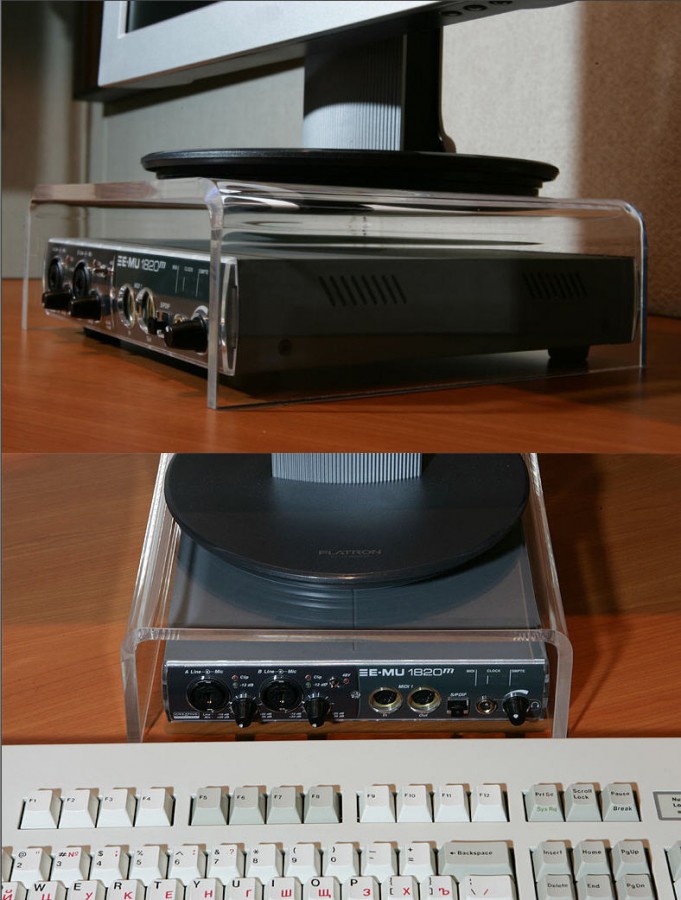

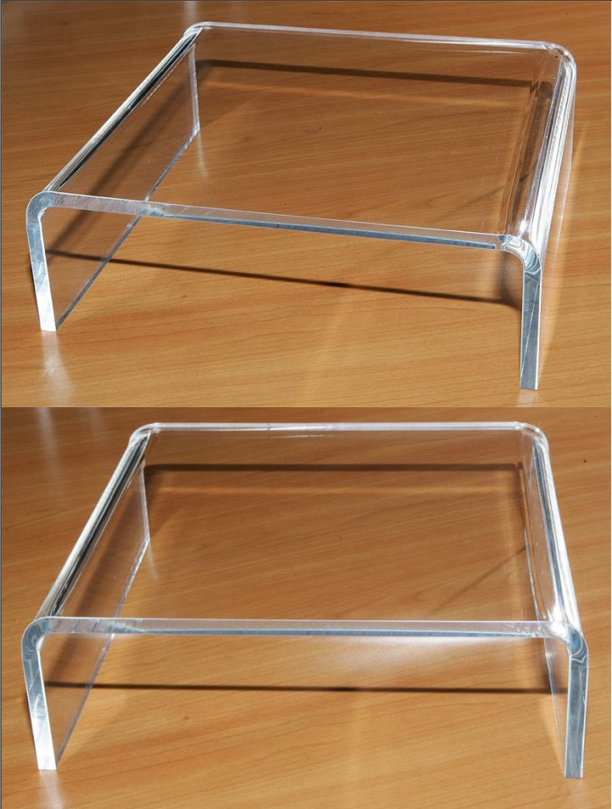

퍼온 사진인데요.
밑의 사진과 같이 제작하고자 합니다.
사이즈는 가로 500 세로 250 정도, 접히는 다리 부위는 약 80정도로
하려고 하는데요.
약 15kg정도 무게가 올라가도 휘지 않을 정도의 두께였으면 합니다.
가공이 가능한지요.
가격은 대략 어느 정도 되는지 궁금합니다.
답변 부탁드리겠습니다.
컴퓨터 음악 하시는 분인가 보네요. 사진의 아크릴은 8T로 보이구요. 절단후 다이야몬드 경면 가공 또는 고운 사포질 후 불광같은데요. 보기보다 공정이 많습니다. 그리고 가로 500 정도에 그정도의 무게를 견딜려면 10T 이상은 되야 할 것 같습니다. 따라서 원하시는 사양으로는 저희 몰에서는 여렵습니다. 죄송합니다.
